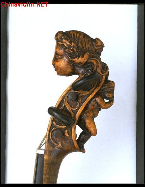

 琴头线轴槽背后最靠近琴颈的突出部分不知该叫什么,暂且叫它“下巴”吧。下巴和弦枕之间在垂直线上的关系,限制了左手向琴头方向的移动。也就是说,如果制作时下巴比较靠向琴头,左手可以向琴头方向多过去一点,在A弦按降B比较轻松。反之,下巴靠琴身近一些,按降B时食指要反方向扭过去,很累。我的新琴就是这种情况,还要揉弦,搞得食指有点酸痛。
在本网站找了2张琴颈照片比较,下面第三张是我的琴,大家看看我的食指酸痛是否和琴颈下巴造型有关?
第一张是鹧鸪琴琴友提供的旧琴照片。

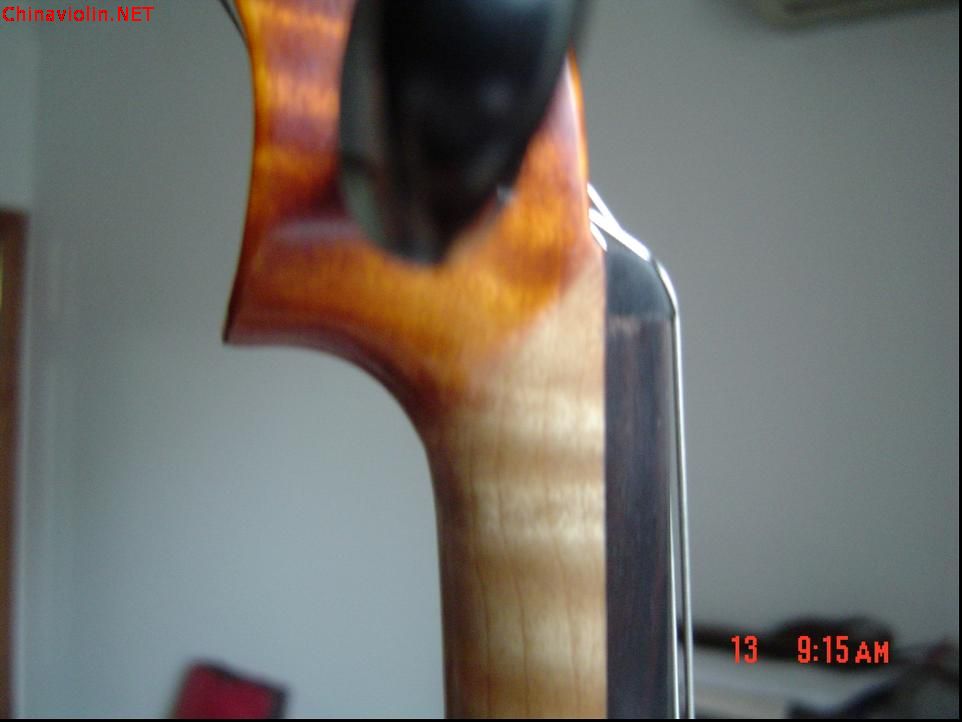

上面这张是宇宙琴友提供的老琴照片

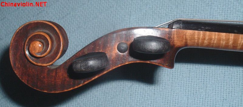

最后这张是本人的新琴照片,确是粗大一些,是否会引起拉琴是的不适?还是本人的手势问题?

请各位以弦枕和指板之间的胶合线做延长线看下巴的位置,第二张与下巴平齐,第一张不触及下巴,第三张明显在下巴之前。
另外从照片上看,2把旧琴的琴颈都比较细,以指板厚度为标准,都不超过指板的2倍厚度,我的琴明显超过2倍,这是不是也会带来拉琴时的不适?
