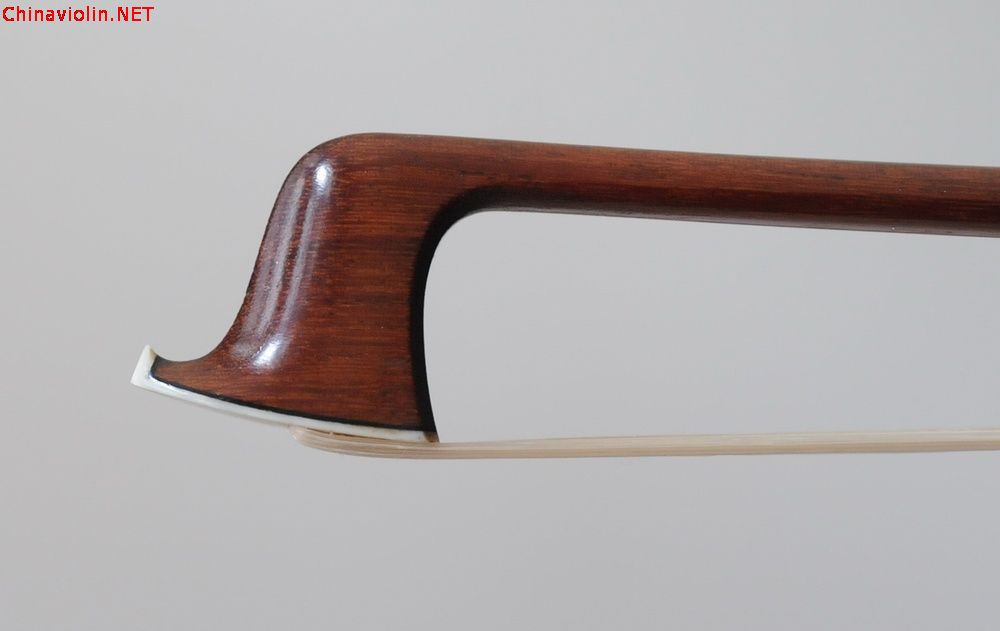

别让我们眼光蒙上假货的灰尘,看看啥叫好弓。 一支使用了近20年的法国优秀现代弓(马尾库的贝壳饰片非原配) *3个文件上传成功,为啥预览看不见?

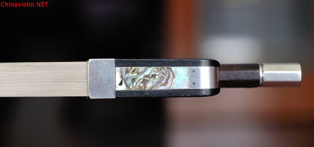

最后一图的贝壳饰片因长期使用后已磨损而更换,非原配(贝壳花纹风格不同,原件不带较深的颜色,更淡雅些)。

发表于 2012-5-11 16:17:00 | 显示全部楼层
弓头性感,实在令人难耐!如有大洋绝对拿下!

发表于 2012-5-11 18:27:00 | 显示全部楼层
确实棒吧,尤其是弓头那造型,那线条,但尾库不太舒服,是不是流派非得那样不可?
1822
 楼主| 发表于 2012-5-11 20:27:00 | 显示全部楼层

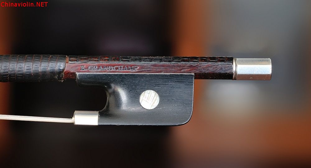

制弓者是巴黎国际乐器比赛获奖者,此弓是我订货,由了他订单多,订后得排队等第二年才拿得到。价格在1992年时是12000法国法郎,预付10%订金其实只是押了一张支票给他,完工前半个月去他作坊现场看货,试弓并调试,确认后付他现金。然后等他完工(油漆等最后工序完成)邮寄给我。 弓头是他个人设计的很有法式个性,马尾库式样是我指定的,因为新弓当弓毛朝上在掌中握住时直角太锐,锐到手心疼。故问能否制成象一些中提弓那种园角的,并问清楚是否有违传统小提琴弓式样才决定的(不是流派非得那样不可)。微调镙丝是当场看他用微型车床车出后手工锉成八角的,如果你仔细看能感到这个小部件带有极微的锥度。 看到他精工细作地认真干活,一丝不苟按顾客个性要求去调整弓的各段软硬、弹性、音色、平衡。及和声悦色专业的详解,才明白为啥这些名匠能出名作,敬业呀。掏钱时真是心甘情愿,拿到弓时真是满心喜悦。

发表于 2012-5-11 23:16:00 | 显示全部楼层
“微调镙丝是当场看他用微型车床车出后手工锉成八角的,如果你仔细看能感到这个小部件带有极微的锥度。” ——是否意味螺杆和六角头是用一块整料(不锈钢?)加工的呀,一般都是两节逗起的。

38
44174
发表于 2012-5-12 07:53:00 | 显示全部楼层
应该是藏银的吧?不锈钢应该不会的.
9806
12170
发表于 2012-5-12 10:43:00 | 显示全部楼层
以下是引用左嗓子在2012-5-12 7:53:00的发言:
应该是藏银的吧?不锈钢应该不会的.
银合金或白铜(铜—镍合金)做头子没问题,做丝杆强度低了些。

 楼主| 发表于 2012-5-13 20:58:00 | 显示全部楼层
以下是引用扬扬扬在2012-5-11 23:16:00的发言:
你讲得对的,螺杆与银质八角头(不是六角)不是一体的。我喜欢简洁的,故这个头不做多层并在底端镶贝壳的那种。这根弓用那么多年,可马尾库与弓杆配合还是那么严丝合缝,又滑动自如,比许多新弓还严密。螺杆也是与弓杆很配合,同心度精准,不会晃动。这也是当年没想到的,可能是配合得越精密使用磨损就越少的缘故。
