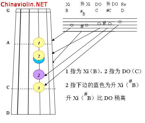

孩子练琴的时候,找不到二弦升xi在什么位置,有知道的请教一下。急急急急!正在练!
20405
发表于 2012-5-7 11:58:00 | 显示全部楼层
二弦升xi就是DO,在第一把位2指
音乐带来快乐

发表于 2012-5-7 12:28:00 | 显示全部楼层
楼上的是十二平均律 五度相生律:先把C升上去 然后#B就和#C紧靠

发表于 2012-5-7 12:52:00 | 显示全部楼层
五度相生律中升Xi比DO高

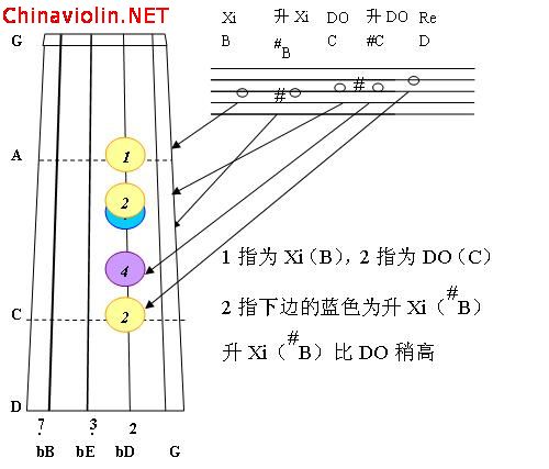

发表于 2012-5-7 13:02:00 | 显示全部楼层
指法上标错了,重发一个

发表于 2012-5-7 13:19:00 | 显示全部楼层
这个#B很少用啊 ,难道你用#C大调(bD大调)吗?只有用这个大调,才会有#B这个导音。

发表于 2012-5-7 21:50:00 | 显示全部楼层
#B在小提琴乐曲中还是经常会碰到的,在练习曲中也会有这种情况,但条件是在有#C的条件下才会出现,用第一把位来讲:指法是2指先按准#C,1指紧靠2指就是#B了,和原来的B音位置差别很大;同样的情况是G弦的#A也是要用1指紧靠2指B音;D弦的#E要用1指紧靠2指#F:再有就是E弦的倍升F(xF)用1指紧靠2指#G。

发表于 2012-5-7 22:00:00 | 显示全部楼层
钢琴十二平均律,所以#B就是按C音,如果作为大小调导音,那绝对要高于C音,紧靠#C,这就是五度相生律,这就是小提琴的奇妙地方,很多业余老师也都会教错的。

发表于 2012-5-9 22:46:00 | 显示全部楼层
这个问题其实不那么简单,它反映出五度相生律最致命的弱点,将C音十二次提高五度(五度相生12次 C-G-D-A-E-B-#F-#C-#G-#D-#A-#E-#B)正好是这个#B音,由于误差的积累,这个音不能回到C音,比C高,靠的#C。 假设是一个#C大调的小提琴曲用钢琴伴奏,那就要用十二平均律平拉#C,也要用十二平均律拉#B,这时#B=C,否则小提琴#C比钢琴上的#C高,你只能将小提琴的弦调低,并且绝对不能使用空弦。那还不如保持小提琴的空弦音不变,将所有的音按得低一点,即#B=C 。 所以如果用钢琴伴奏的话,如果小提琴一定要用五度相生率,也只能是十二平均律框架下的五度相生率,也就是说,半音不要太靠近了(我画的图中也没有太靠近就是考虑到这个问题)。
