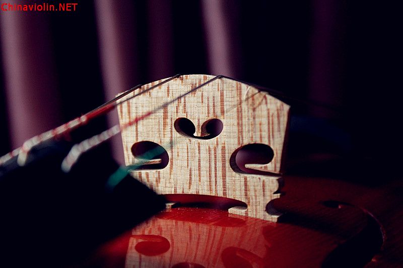

跟大家分享下经验哈,这个码子相对以前的码子较硬,装上以后声音变化很大,G弦拉起很有力度,E弦亮了很多,辛苦了一天总算没有白费功夫,就是不知道是不是老板说的欧料琴码,高手来点评下嘛...

老板应该没有骗您,可是怎么没有商标啊?!

感觉还是没有修好。

这个琴马买来就没商标。我对比了一下感觉和奥伯特的LUXE材质差不多,但是我觉得这个码子木射线比较发达。就买了这个,这个琴马跟以前用过的马子不同,左右2个花孔和上面的花孔距离很小,不敢往大了修,还有就是锥型实在是修不来。所以就这样了,音量还是大了好多,基本够用了。

总体感觉有点生硬

琴码下面的这个拱形修得不错!

不错,动手能力强,向你学习。不过,我觉得码脚有点厚了。

请教专家 ,如琴码不注意修反了,大花一面对指板,而小花那面对拉弦板,对琴声会有什么影响?求教了。

E弦跟G弦差不多高,拉起G弦来不是很累?

太高了吧我说?此其一,其二是多余的料还有的销,比如心行孔可扩大,底拱还可抬高2毫米。

有自信的师傅,绝不会故意留琴码上的标示,一般都擦掉,或者烙一个自己的名字,体现自我价值和魅力。

心形孔挖大的话对音色和音量有什么影响呢?请教下这位朋友?

马脚 还可以修薄一点 角可以再尖一点 总体还行 比起我修的 还差一些 呵呵

就是多去掉些木头,对充分震动有帮助,可以使声音饱满。音色不会有什么改变的。。。
