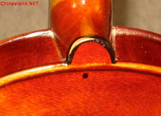

小提琴琴头与背板连接处开胶,是不是用强力胶粘上再固定好就行了?还有别的更简单的办法吗?

要看這琴是否有修復的價值來決定 可以打開重新粘合這裡 因為這裡是受力點

破美国造,练习琴,便宜买来玩的,不是老琴,所以才准备简单粘下了事。

准备自己大概修一下,怎么说也是我收藏的一部分,虽然琴不是特好

本人外行,感觉即使简单补胶,也应该适当清理一下粘合面,去除旧胶和尘渍,才能粘合牢靠。清坛子里的大师门指点一下?

不妨练练手,既然不是很珍贵的琴。如果你有收藏古琴之好,自己能动手做些简单修补最好。

小提琴修理最好用木胶,用化学胶粘不好,如粘的不合适想再取开会破坏你的乐器,木胶润湿可泡开。
