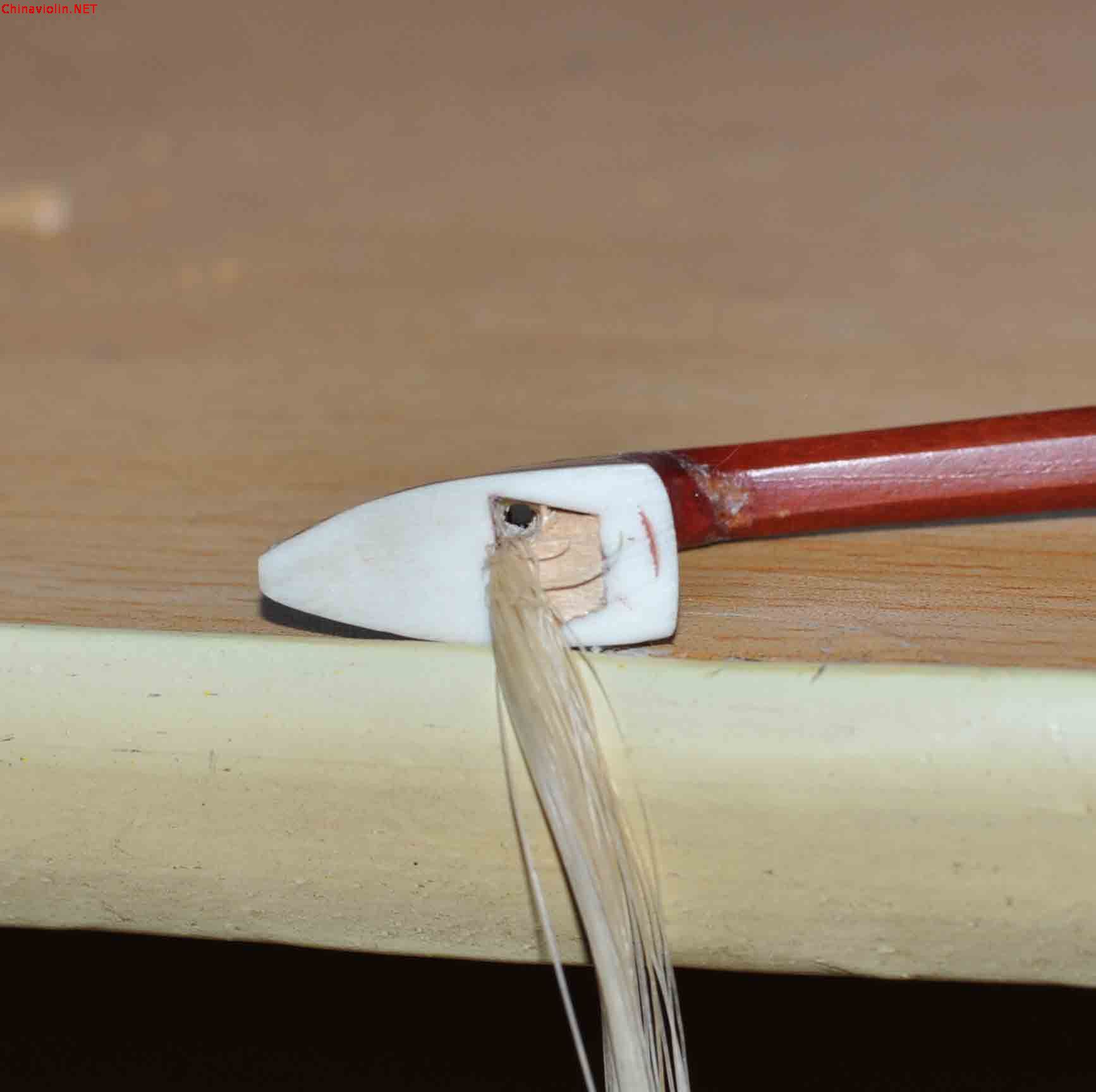

发表于 2012-4-15 15:20:00 | 显示全部楼层 |阅读模式
 为了本周的考试,买了一把新弓。昨天下午拉了一会儿。放在桌子上,又拿起松了下,放在桌子上。去睡觉。一个多小时醒来,就看见桌子上的弓成了这种惨状。[upload=jpg,%e5%9b%be%e5%83%8f0221]UploadFile/2012-4/201241515195361896.jpg[/upload]

发表于 2012-4-15 16:39:00 | 显示全部楼层
次品

发表于 2012-4-15 18:26:00 | 显示全部楼层
哎呀,不管你弓毛拉多紧,也不会折断吧。这弓子太神奇了,呵呵,10快买的吗

 楼主| 发表于 2012-4-15 20:36:00 | 显示全部楼层
很贵的。

发表于 2012-4-15 20:51:00 | 显示全部楼层
保时捷,法拉利也会有出故障的时候。高级弓折断不足为奇,但折断率应该比普通弓低。高级弓的厂商也应该提供与其价格相符的售后服务,否则这种商家就跟骗子差不多了。愣让消费者独吞苦果太不合理。

发表于 2012-4-16 07:52:00 | 显示全部楼层
胶接弓脱胶弓?

发表于 2012-4-16 10:00:00 | 显示全部楼层
跟我家情况一样! 上次为孩子新换一琴弓,50元。 第二天就“光荣”了, 不同的是练琴时候断的。 上琴行一说,马上给换了一根, 他们说:我们也第一次碰到......

发表于 2012-4-16 10:13:00 | 显示全部楼层
仿佛有旧茬,哪买的找他去。

发表于 2012-4-16 12:02:00 | 显示全部楼层
和我的一模一样。

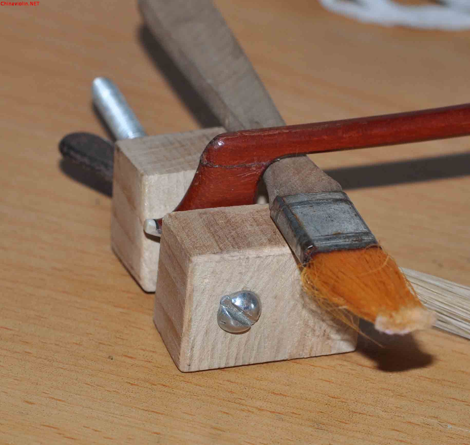

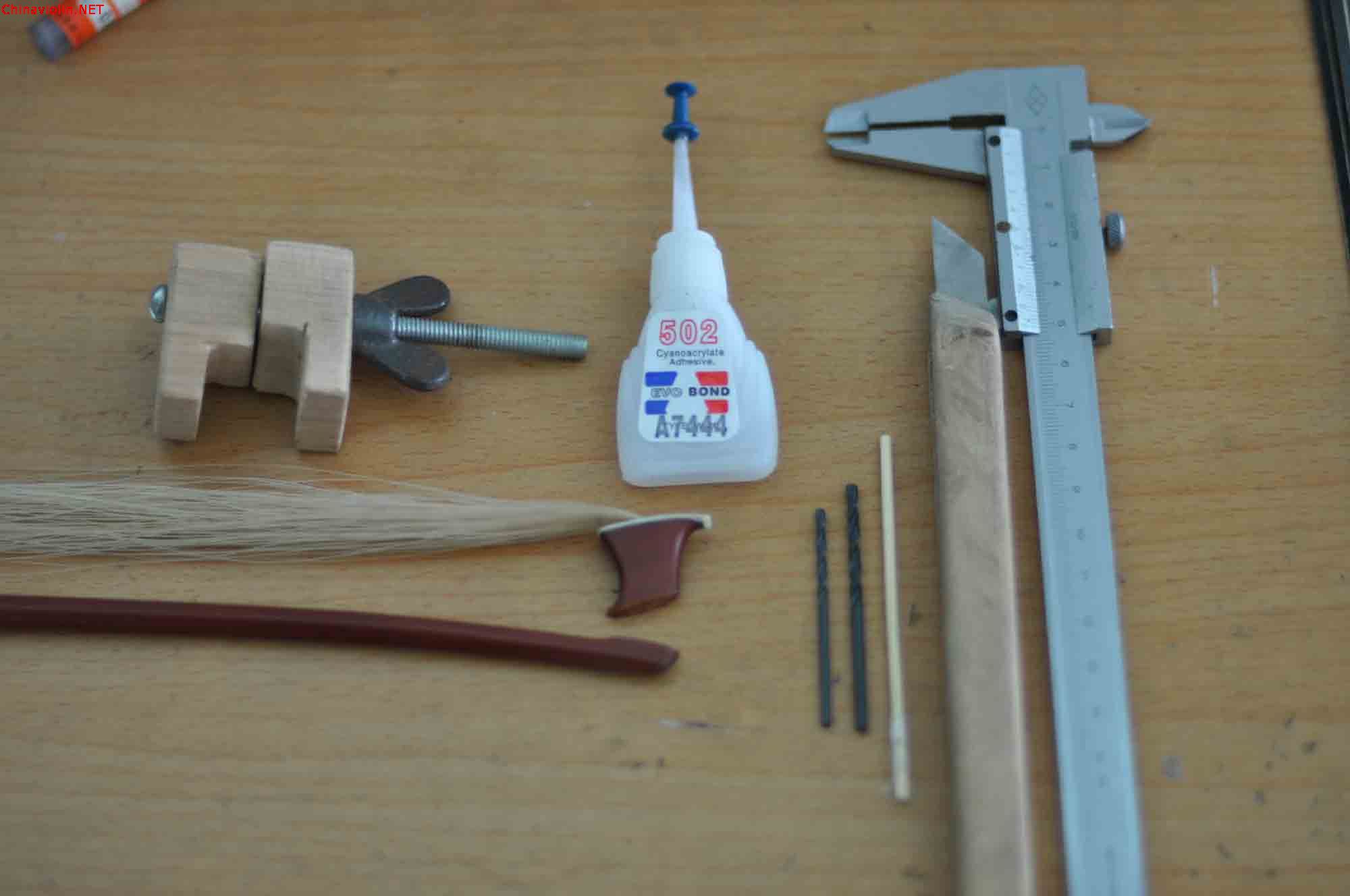

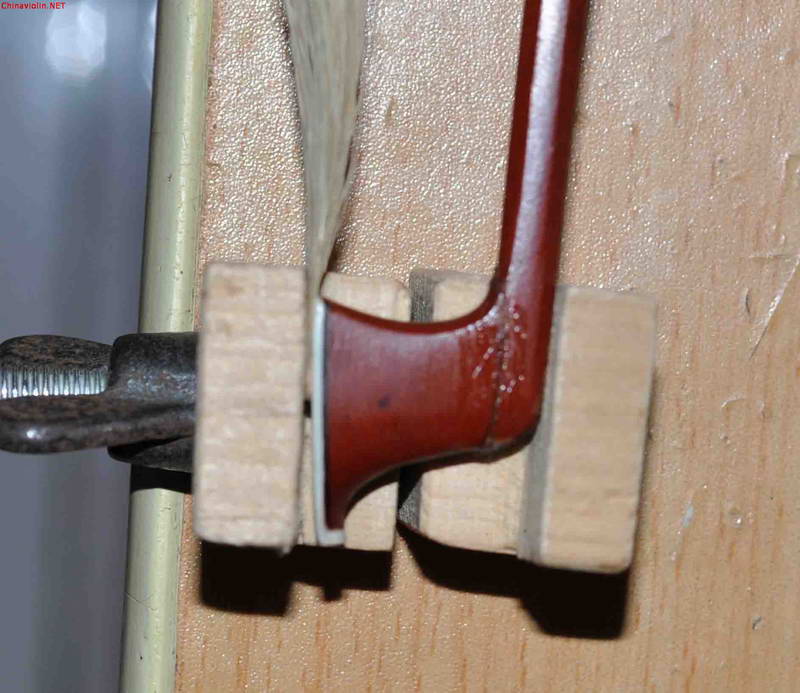

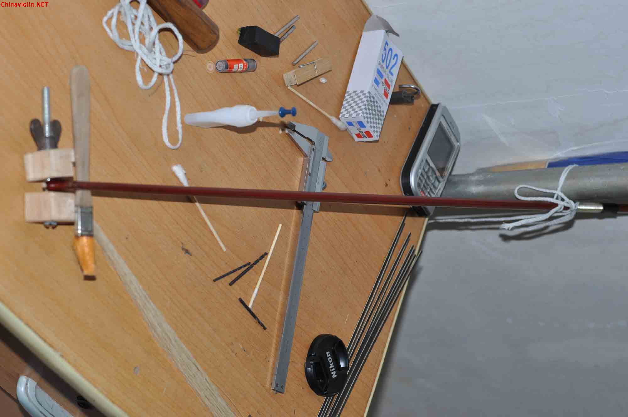

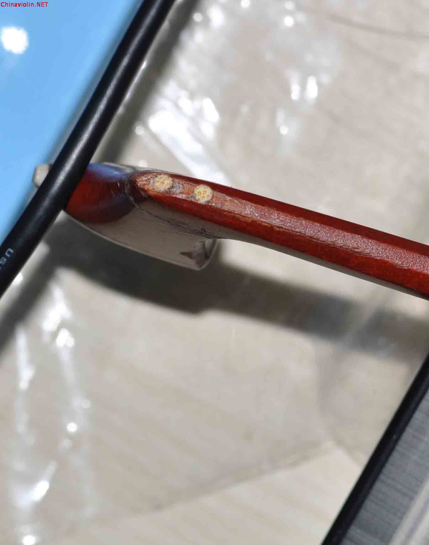

发表于 2012-4-16 19:56:00 | 显示全部楼层
32
22454

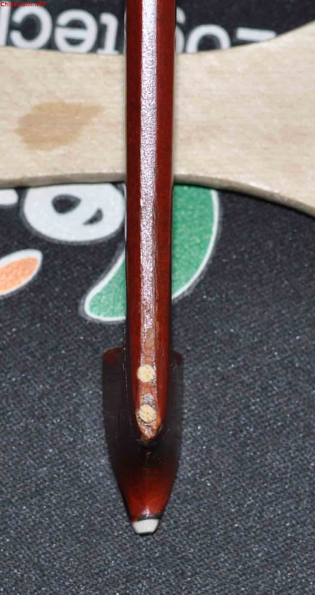

发表于 2012-4-16 20:00:00 | 显示全部楼层
32
22454
发表于 2012-4-16 20:03:00 | 显示全部楼层
钻孔时千万要注意,不要钻深了,当钻头碰到弓尖里的毛就废了,前功尽弃。
32
22454
发表于 2012-4-16 20:04:00 | 显示全部楼层

发表于 2012-4-16 20:20:00 | 显示全部楼层
小宋,你操作的很好,关键两个木钉大小非常合理。
