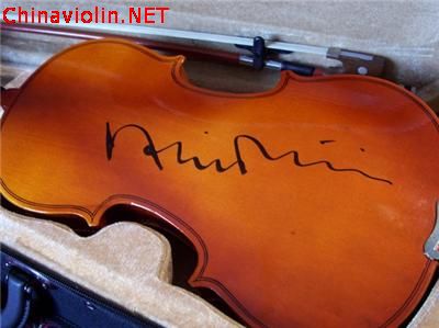

发表于 2012-4-15 02:56:00 | 显示全部楼层 |阅读模式
收藏的一把意义很深重的法国小提琴被客人那淘气的小孩子拿笔筒里的一只油性记号笔来了一下,请问
各位同仁有没有清除这种损坏的经验,能不能拿化学品洗掉或擦去?跪求办法。。。

发表于 2012-4-15 06:57:00 | 显示全部楼层
這樣的字體還真不好仿,建議不要擦,擦了就不像“法國琴”,跟國產噴漆、練習琴沒有兩樣,真要擦、用牙膏多塗幾遍應該有效,要用含研磨劑的。

发表于 2012-4-15 09:52:00 | 显示全部楼层
用棉花蘸酒精可以去除

发表于 2012-4-15 11:17:00 | 显示全部楼层
不要擦啊,看上去真像哪位深藏不露的大师签名,留作纪念吧。

发表于 2012-4-15 15:08:00 | 显示全部楼层
酒精可以擦除一般的油性笔迹,但要慎重,以免弄坏油漆。建议先试验!

发表于 2012-4-15 19:18:00 | 显示全部楼层
我买的一把旧琴
琴背上也有油笔涂鸦
就用棉花蘸酒精擦掉了
没发现对琴的原油漆有什么破坏
酒精 棉花可以到药房买

发表于 2012-4-15 21:53:00 | 显示全部楼层
3m抛光膏,慎重使用!

发表于 2012-4-16 10:09:00 | 显示全部楼层
随便找个药店都有
实在没有就抛光,抛光存在危险,漆膜太薄,也许需要补漆。

发表于 2012-4-16 10:43:00 | 显示全部楼层
以下是引用鹧鸪琴在2012-4-16 9:00:00的发言:
关键我这不是国内啊。
一般药房、沃尔玛、Home Depot、商店中的Pharmacy都有售,消毒用酒精、酒精棉,甚至是急救包中也有小包装的。

 楼主| 发表于 2012-4-17 03:10:00 | 显示全部楼层
以下是引用蚂蚁雄兵在2012-4-16 10:30:00的发言:
跟我想的一样,就当作收藏过程中的小故事嘛,不错的
我那把琴上的毁坏没照片上那麽大,只有小小一道

发表于 2012-4-17 07:05:00 | 显示全部楼层
   使用溶剂类去除污渍都要小心测试一下,别溶化了漆层。如果是硝酸纤维的喷(低档普级琴会用)可用酒精擦去。
   当心酒精(甲醇、乙醇)会溶解油漆或酒漆!!!

发表于 2012-4-17 09:00:00 | 显示全部楼层
这字写的非常流畅,肯定不是小孩的涂鸦。

发表于 2012-4-17 09:02:00 | 显示全部楼层
建议保留,若琴是酒精器,千万不能用酒精擦!!

 楼主| 发表于 2012-4-18 03:53:00 | 显示全部楼层
就怕弄花了,所以一直没敢动

 楼主| 发表于 2012-4-18 05:45:00 | 显示全部楼层
送到琴师那里,人家竟告诉我要重新刷漆,太离谱了

发表于 2012-4-18 07:55:00 | 显示全部楼层
以下是引用鹧鸪琴在2012-4-17 3:13:00的发言:
真的假的~我不常逛超市,不介意的话,老兄能不能告诉我标签的名字(我网上订)?
可以在Walmart.com搜索Alcohol,有瓶装或是小包装消毒用Pad,随便什么都可以。
