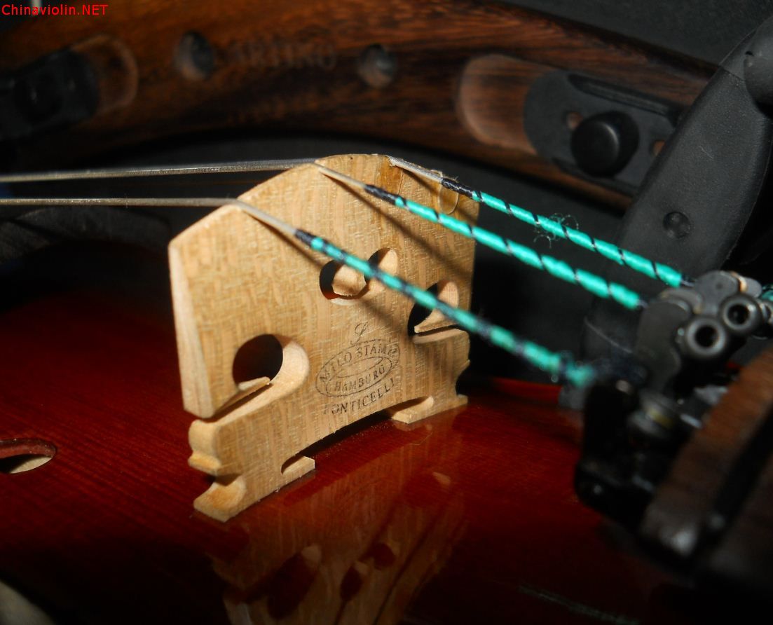

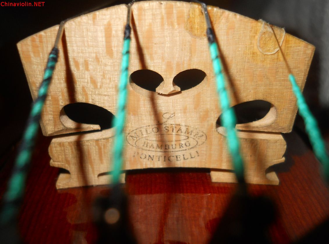

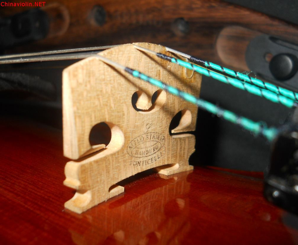

请问这个Milo stamm是真的还是假的 ? 谢谢

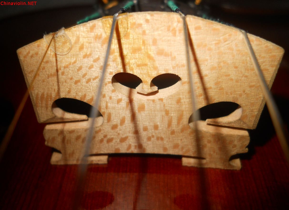

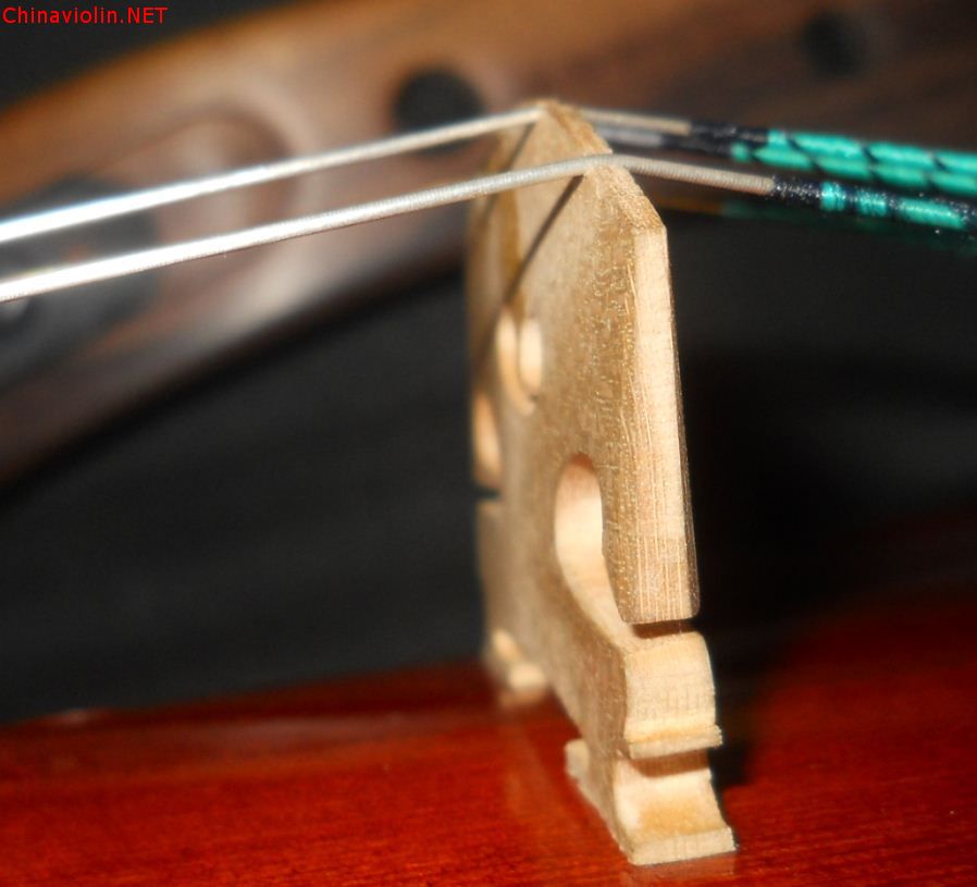

发表于 2012-4-10 23:06:00 | 显示全部楼层
琴码不懂。不过,我发现GDA三根弦都卡进琴码去了。

 楼主| 发表于 2012-4-10 23:58:00 | 显示全部楼层
弦自己慢慢卡进去了。。。 这个情况该怎么办呢?

166
3681
发表于 2012-4-11 12:59:00 | 显示全部楼层
用铅笔涂就等于是用石墨涂在弦与马接觸的地方,石墨是一种固体润滑剂,此法以前我已在此栏目内提出过。此马感覺取材的方向偏离了适合的木纤维的方向,即使木質好也会影响效果,而且其木質较松。

 楼主| 发表于 2012-4-12 00:47:00 | 显示全部楼层
是不是木质硬些会更好? 还有就是 弦下陷后该怎么办? 就是上面图的情况, 我连A弦都加了鱼皮的…… 无奈之举。是不是再糟糕下去的话得换马子了?
