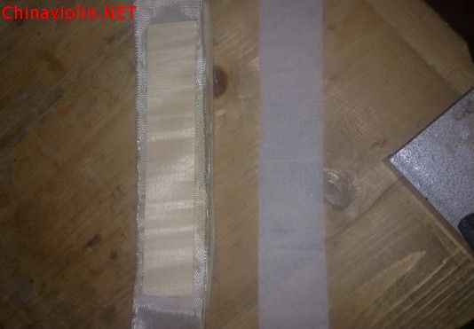

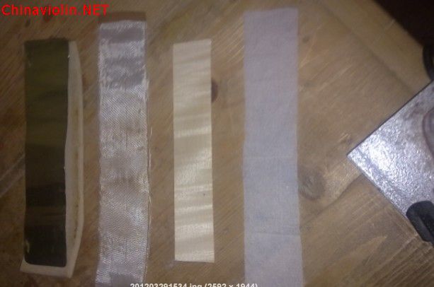

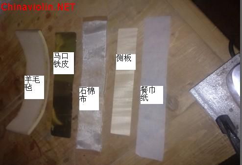

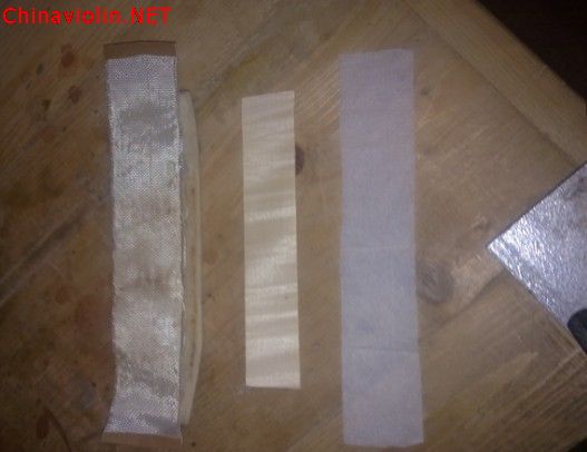

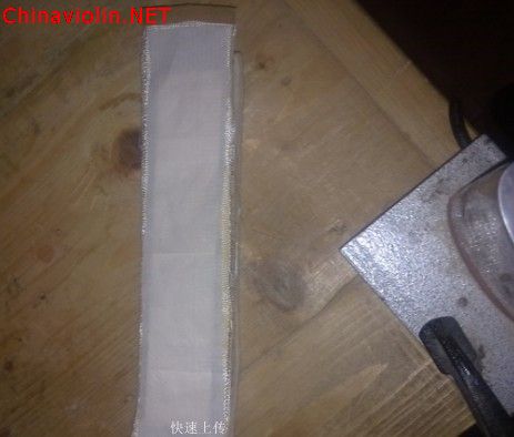

技术性很强的活儿!

侧板两边都有铁板相挤压可能不易裂,我看国外有些制琴大师们也是用一个铁的模子在弯。

我以前觉得很难,后来我用一个3毫米的板都能弯成中药那样的弧度,而且还就用了一个普通烙铁

有人给我发过信 不是什么诀窍,就是要细心 一点点的 我一开始也不相信的 但是一点点的弯最后比中药那个弧度还要大,很有成就感
