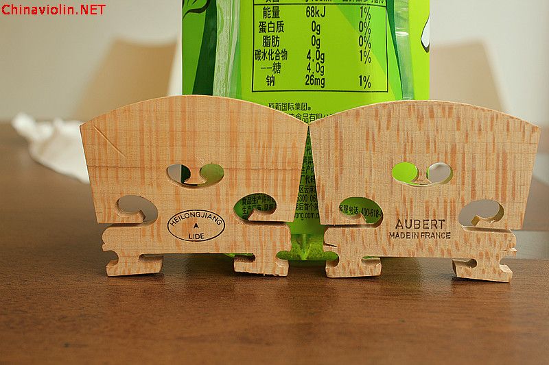

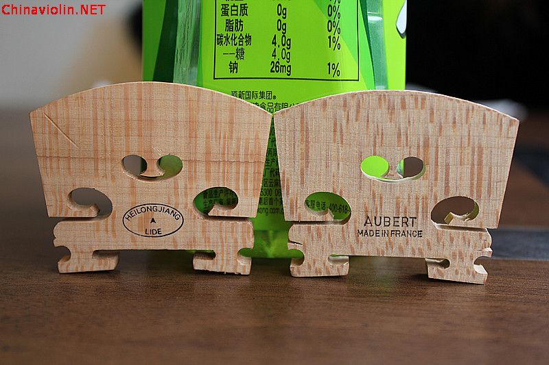

买了2个琴马。一个是黑龙江的低级琴马,但是木射线很宽很粗,质地较软,一个是奥伯特的,大家帮忙看看。哪个好一些,大家给点建议哈。谢谢.... img_0248_副本.jpg

感觉两个琴马的材质相当,没有很大的差别:取材方向一样,年轮的宽度也相近,都较宽,也即木才的密度较松,其弹性模量不高,也即木料较软,效果如何只有用了才能知道,但目前您修了的马马脚太厚了,要修薄并且脚要与琴面密切贴合,要看不见有缝隙.祝您有好的效果.

黑龙江的码有一条矿物线,选材太哪个了。抠!

看样子是右边的这个好。

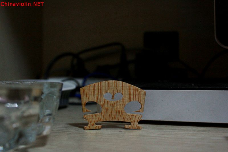

修好的琴马,各位看像个什么?我感觉像极了一只青蛙,还是卡通的
