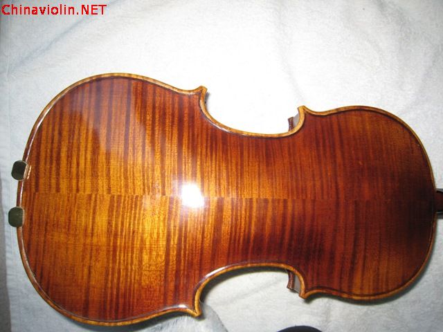

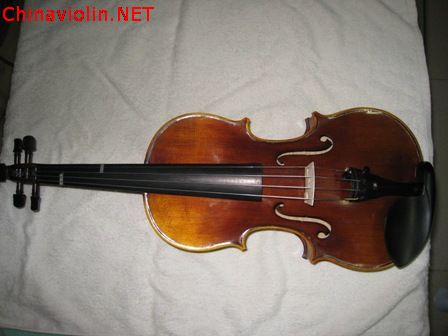

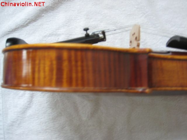

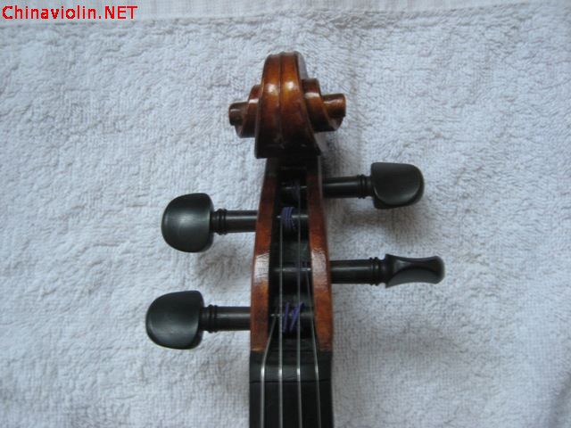

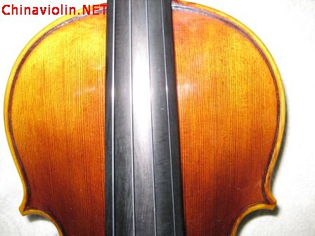

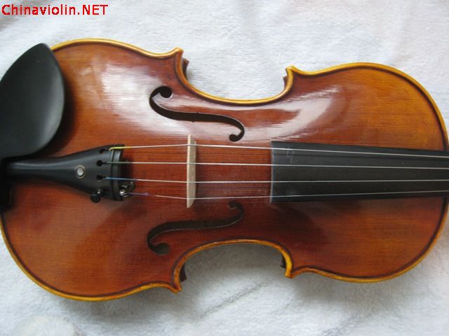

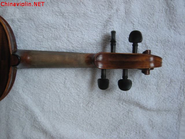

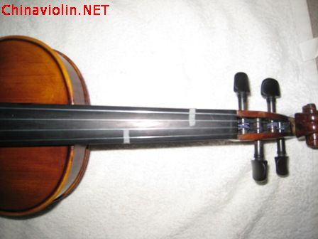

各位大师好!上个月给小女选了一把琴,得到了各位大师们热情及中肯的意见,小女对那把琴的颜色也不看好,结果就把那把琴退了。这个月换了一位老师,就从新老师那儿买了这把琴。麻烦各位再给鉴定一下这把琴材质如何?是否是手工琴?做工如何?

发表于 2012-3-15 06:11:00 | 显示全部楼层
从图片看,材质还可以,手工琴是没错,配件材料也可以,腮托、弦轴是乌木的,除了琴颈、拉线板、指板材质稍差些(也是真材料)以及和弦轴做工不太讲究外,有个疑问,好像不像新琴,当然旧琴可能更好,只要声音好就行,供参考

 楼主| 发表于 2012-3-15 08:55:00 | 显示全部楼层
以下是引用王丽在2012-3-15 6:11:00的发言:
谢谢您的详细回复!老师说是新琴,卖价3800元。我是外行,感觉声音较响,但不亮。

发表于 2012-3-15 15:11:00 | 显示全部楼层
三千八有点高 两千出头还可以

 楼主| 发表于 2012-3-15 15:36:00 | 显示全部楼层
还想麻烦各位大师给讲解一下,怎么判断琴周边的线是嵌上去的,还是画上去的呢?用手摸此琴周边的线,感觉平平的。如果是嵌上去的话,摸起来是否有凹凸不平的感觉呢?

 楼主| 发表于 2012-3-16 09:01:00 | 显示全部楼层
以下是引用风雅颂在2012-3-16 3:35:00的发言:
画的线俩黑线中的白线中的木纹和琴板木纹纹理及走向是一样的,而镶线则不同。
谢谢风雅颂先生,跟着您又学了一招哈!
