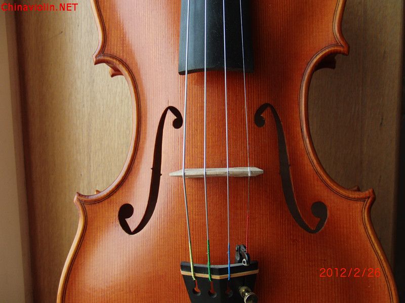

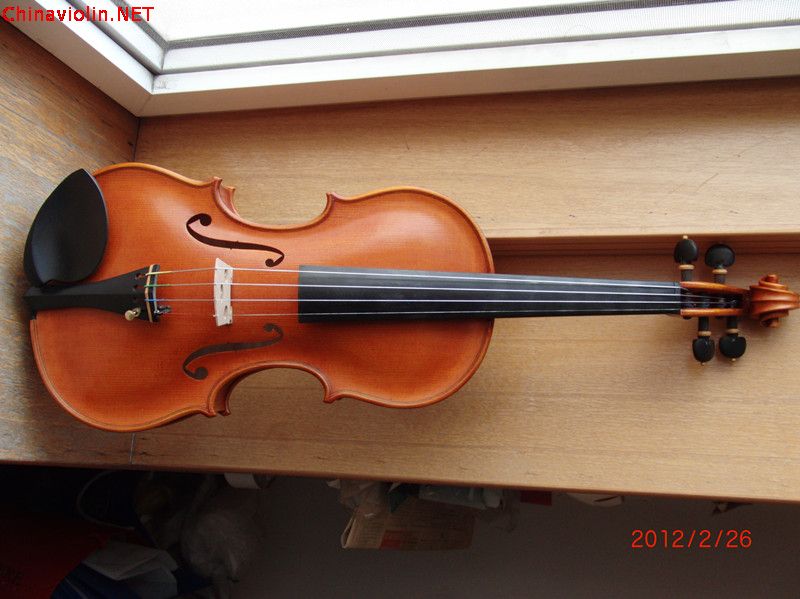

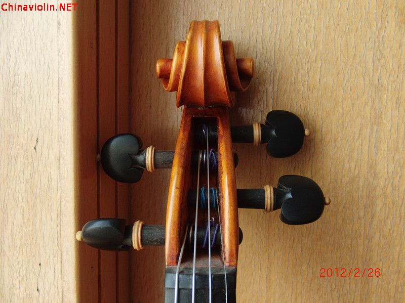

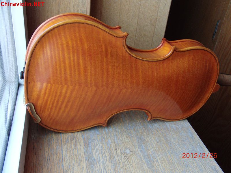

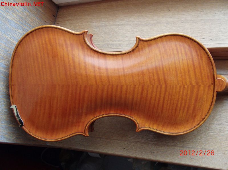

 楼主| 发表于 2012-3-8 14:57:00 | 显示全部楼层
录音随后就来,稍等等

好手艺!非常喜欢这样的音板曲面,很少人会做得这样仔细。能说说是谁做的吗?

有点像江山的杰作

好琴,油漆是亚光型的,不张扬,我喜欢,就不知声音如何。

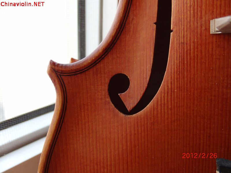

    瓜奈利琴靠嵌线处弧度很平坦,对振动发音是影响极大的因素。但此琴不知按哪只瓜氏琴仿,根据F孔形态看是1741后的样子,也许是仿“大炮”?但从照片反光看此处弧度起伏过大觉得不对,除非是制琴师另有意图。
    瓜奈利琴油漆很厚重浓郁的感觉,尤其在F孔修成很孔武的年代,更没有用啥亚光漆的。

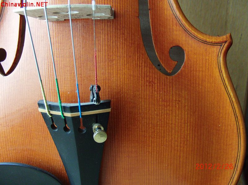

    琴头的弦库边缘修得也太园了,这只琴并不是深度仿古的,琴角的棱角都很分明,让人觉得使用上磨损不多,整琴要做仿古就得各处统一协调,达到一样的程度才好,故不应这么处理。
    制作师木工技术还是不错的,但提琴制作工艺有进一步要求。
    LZ照片拍得也较清晰,希望看得到琴头侧、背面的照片。

漆很漂亮,个人感觉就是C形弧的角稍微张扬了那么一点点。

今天做小提琴,仿什么款都不重要,重要的是在参入个人特色的前提下,做到匀称,凸显提琴这种古老西方乐器所独具的艺术美感。这也只是完成了一半,另一半就是它的音色能否像其外表一样吸引人。合二为一,就成了大家心中追求的“好琴”了。反之,则是遗憾。

何以见得此琴是瓜式琴?

这把琴在仿瓜琴的基础上,其实更强调是制作者自己的东西.敢于体现自我.就这份自信也值楼主花重金.
