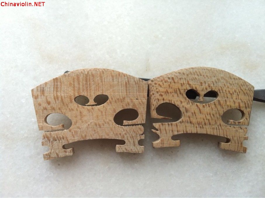

我的天!马脚那么厚。还没修完成吧。应当先确定马脚的厚度和马脚与面板的吻合度,然后再去定码的高度和拱度(各弦高度),最后再进行整体厚度调试和其它修整。莫只图花哨。

确实没有修完,只是厚度磨的差不多了。呵呵,

这两个马目前的马腿还超级强壮,另外马材料的选取上也有缺点:马两面间的中心面与木射线有一较大的夹角,也即马修好后把木射线都切断了,影响马功能。

看来没有修完成,还要继续操练。
10648
发表于 2012-2-29 11:48:00 | 显示全部楼层
马脚还没修,怎么能说是已修好!
45
12018
发表于 2012-2-29 15:50:00 | 显示全部楼层
还缺少侧面的照片。

第一步先磨修码脚!
