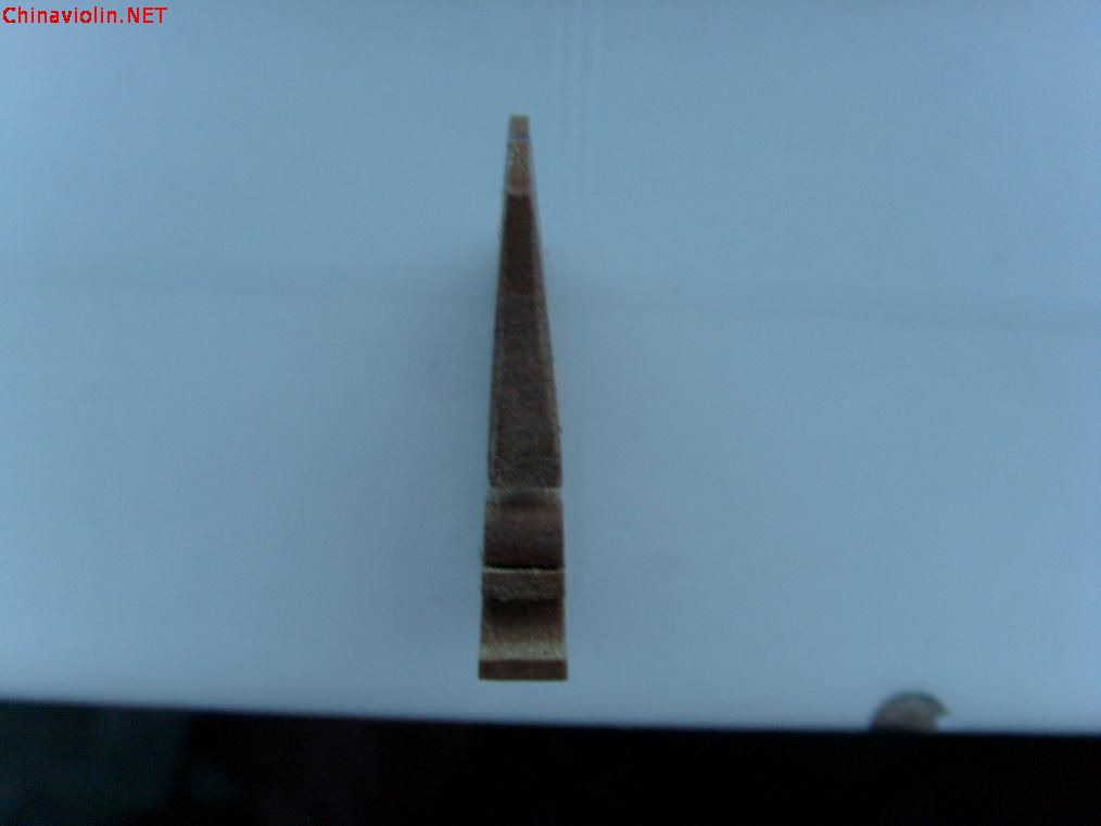

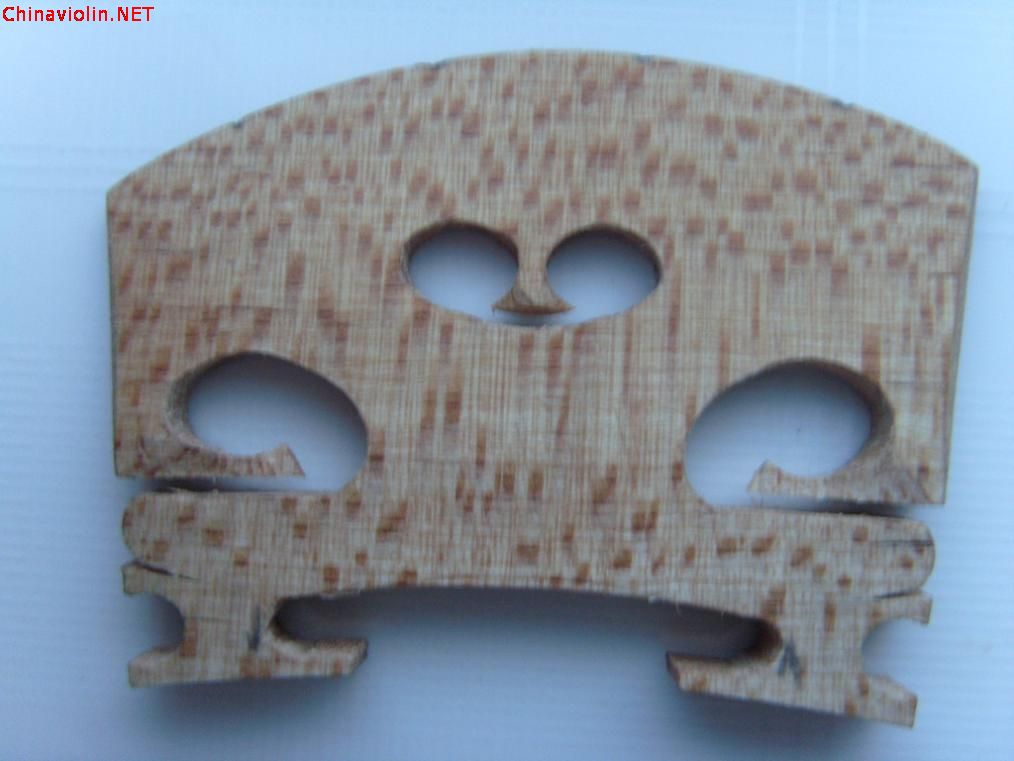

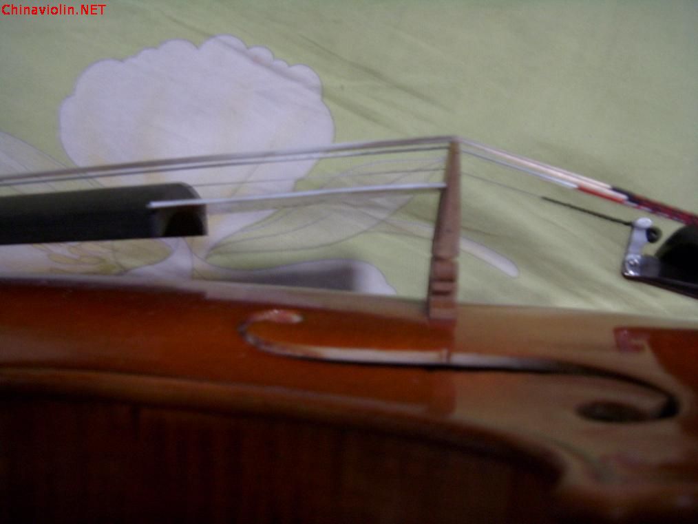

装好码子,开始定音,一般码子都会向指板方向倾斜,这是令很多琴友困惑的问题,在这里给大家一个解决的办法,不用我多讲了,看看上面照片,大家都会明白,呵呵!

再补充一下:如果是新弦定好音先不要拿掉那个硬纸片(废的银行卡之类)过几天稳定后再去掉,尼龙弦时间要更长一些。
朋友,请问你的接触面是用什么方法打磨的,能完全吻合面板吗?

那张卡这么顶在那里,不会产生噪音么?

以下是引用GV在2012-2-22 23:24:00的发言:
先用刀削个大概,再把细砂纸放在面板上磨码脚,磨的时候要注意码子尽量不要前后倾斜,和面板中心线保持垂直,俩码脚对准上珠孔之间,横向对准f孔(上下运动磨范围两三厘米),控制两码脚磨的力度一致,否则两码脚磨的厚度会不一致,最好磨磨看看,再用直刃刀片刮去中间高的部分(因为在磨的过程中我们的手不能绝对保证和面板平行运动,码子就会前后摆动),最后把码子放在面板上看看是否密合,用直刃刀片刮修,直至完全严密贴合。说的有错误地方敬请各位老师指正!

以下是引用风雅颂在2012-2-23 6:36:00的发言:
马修得很不错,每个马脚处内外俩弧形要稍微用什锦锉再强调一下,使之更加圆润平滑。至于音效如何就根据你的认识再进一步适当地进行实装拉调,需要经验和判断力。
谢谢老师指点。

那张卡这么顶在那里,不会产生噪音么?
等琴弦的音高稳定了就可以去掉。

发表于 2012-2-23 12:18:00 | 显示全部楼层
用复写纸,放在面板上(下面铺一张薄纸),手持琴马轻按一下,修去染蓝点,直至全部轻度染蓝,再用细砂纸轻擦一下,这样能使马脚与面板吻合得更加服帖。

以下是引用月与海在2012-2-23 12:18:00的发言:
以上方法是在琴马脚大致修好之后采用的方法
