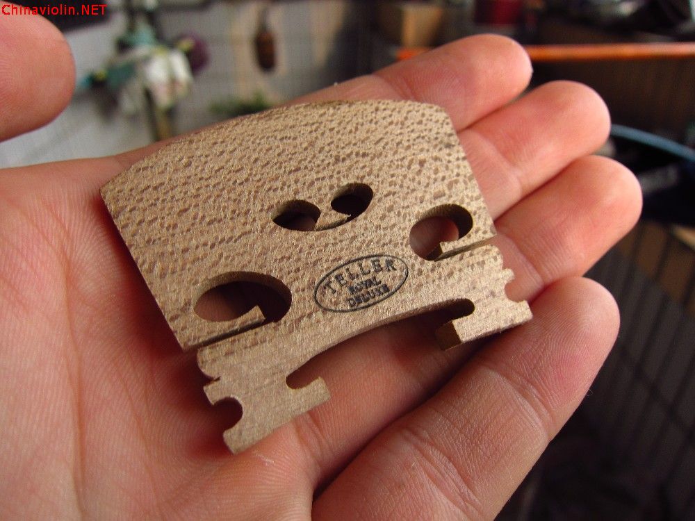

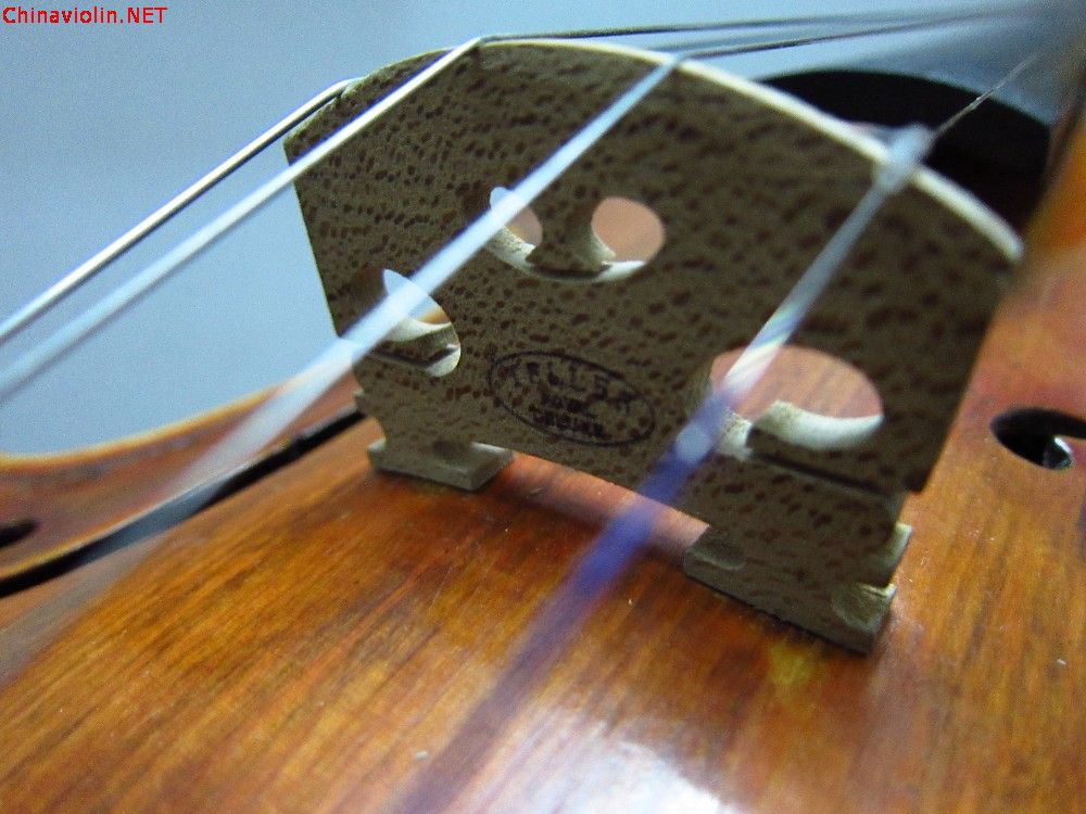

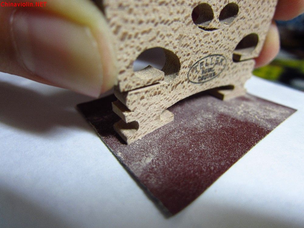

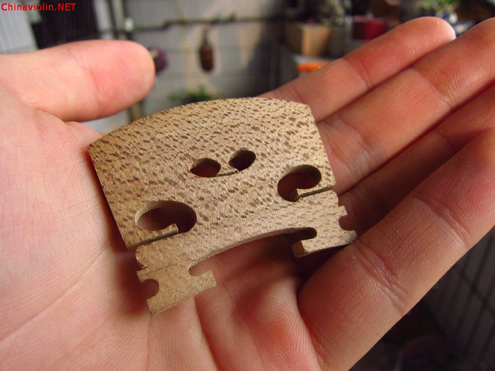

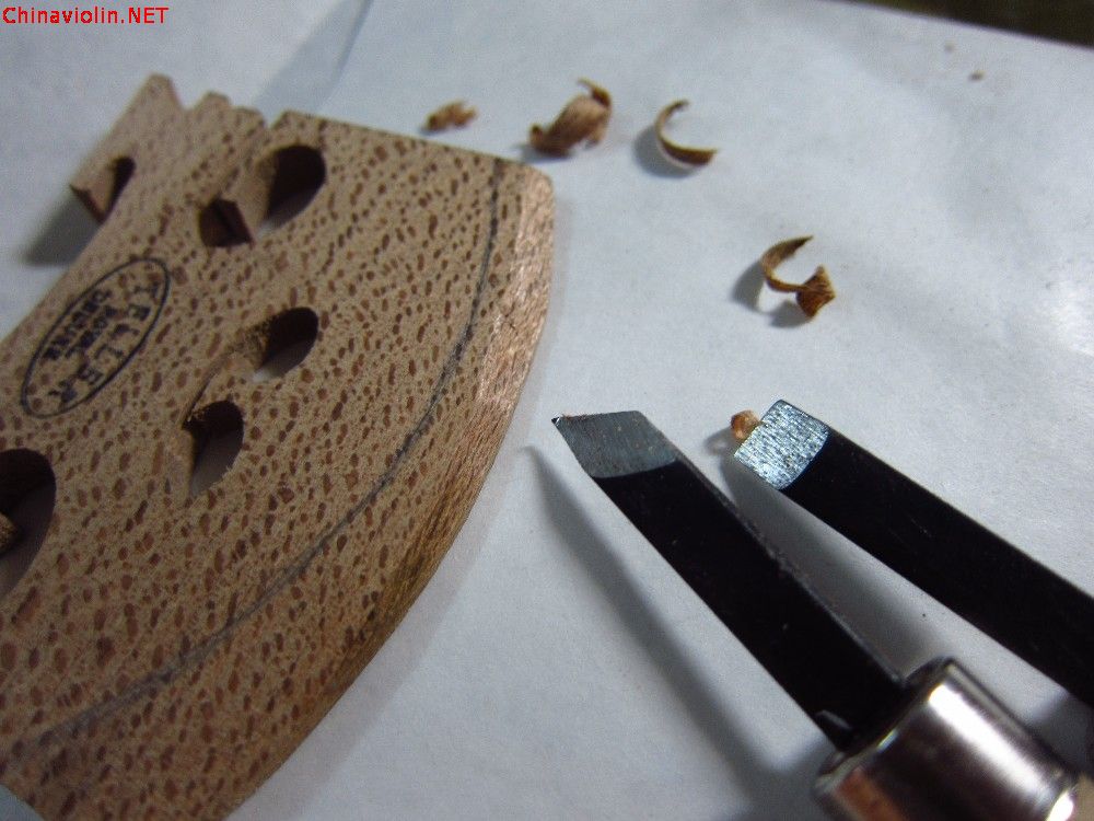

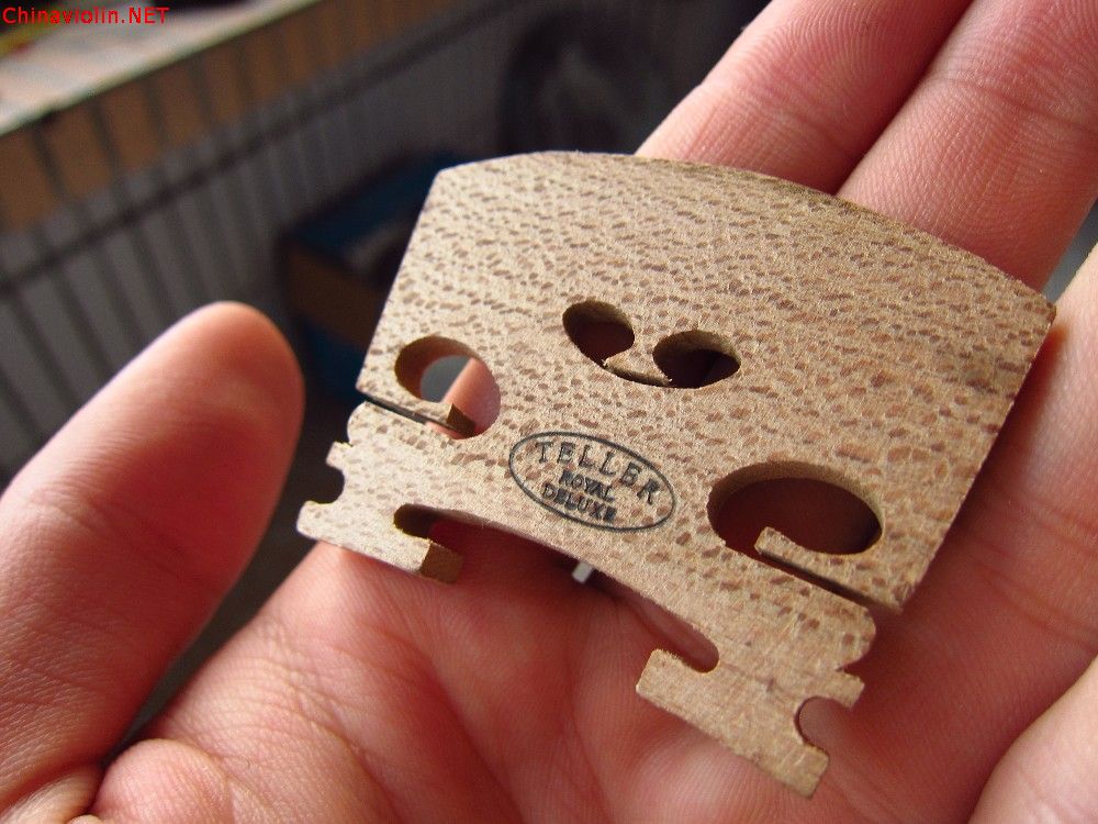

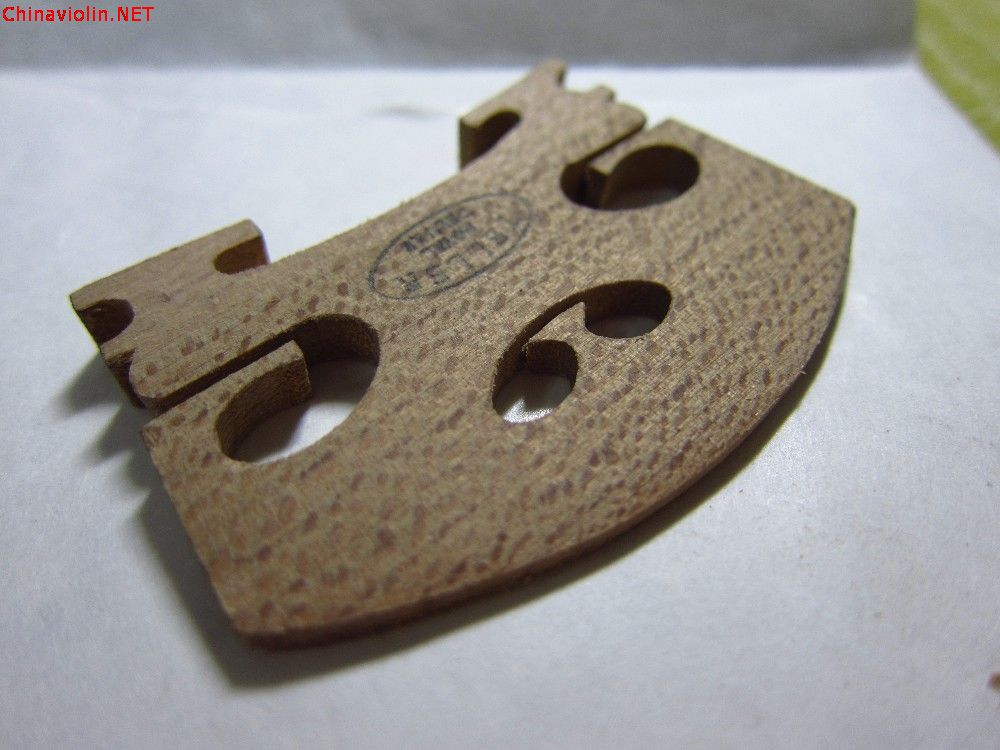

最近翻阅了很多资料,动手打磨一个琴码,20RMB买的一个琴码,试着磨。装上去以后音色的确有了提升。

发表于 2012-2-20 18:24:00 | 显示全部楼层
我平时是把有雨点这面放到指板的这边。
33
 楼主| 发表于 2012-2-20 18:31:00 | 显示全部楼层
我这个码是两边都是雨点的。。。  所以按照惯例把图案这边背对指板  不知道对不对?

发表于 2012-2-20 18:46:00 | 显示全部楼层
    马脚太厚,不敏感。

发表于 2012-2-20 21:36:00 | 显示全部楼层
怎么两面都是雨点,20元可不贵 哪里生产的?

发表于 2012-2-20 22:28:00 | 显示全部楼层
应该一面是雨点,一面是雨线才对啊!

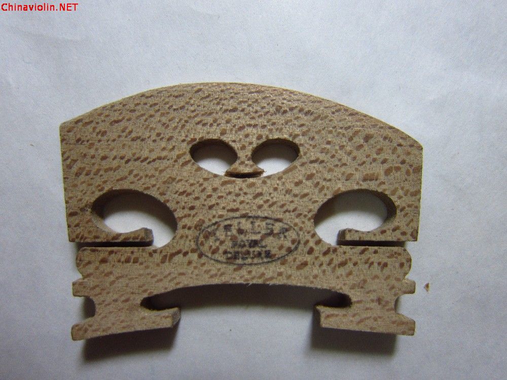

 楼主| 发表于 2012-2-21 00:02:00 | 显示全部楼层
估计是个仿的德国teller码  在一家小琴行淘到的

 楼主| 发表于 2012-2-21 00:03:00 | 显示全部楼层
的确是这样,之前的码脚很薄,造成E弦上高把位噪音很多,这个先打磨到这个程度,进一步听音调整

 楼主| 发表于 2012-2-21 00:08:00 | 显示全部楼层
选的时候大多数码都是射线纹(不太均匀),感觉很一般。这个码比较特别,下料的方式也没错,打磨一个来玩玩,没想到那音色提高这么多。

发表于 2012-2-21 08:20:00 | 显示全部楼层
建议用抹红印泥来检查吗脚与面板的贴合程度,另目前您此马的腿太强壮了,要修成像跳芭蕾的姑娘的腿可能能跳的更灵巧一点。

 楼主| 发表于 2012-2-21 09:25:00 | 显示全部楼层
非常好的经验! 马上去调整。
33
 楼主| 发表于 2012-2-21 09:26:00 | 显示全部楼层
打得比喻很恰当啊,还1.5mm的脚可能还是厚了点,继续打磨!
