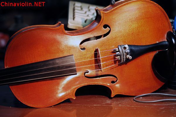

 我有一把80年代工厂生产的“金雀”牌练习琴,声音比较硬、噪,而且发音很不均衡,A弦的表现特别差,本该没有什么价值的,但由于它是我青春年少时学习用的,对于个人来说,有特殊的意义。所以想问一下:你家愿意把它改造好一些吗?大约费用多少?

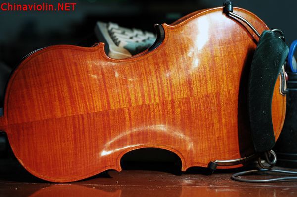

这琴琴板可能太厚,因为比较重,震荡不好,A、E弦几乎不震荡,自己动手换码,换音柱、调音柱,什么都干过了(当然是胡乱来的),就是弄不好,可能要开膛破肚甚至换琴板。---- 我的估计。

我劝你还是不要改造了,相当地麻烦,费用也很高,不值得。因为琴已经成形,即使把琴板搞薄一点,也不敢保证声音就好了。

既然如此,就算了,谢谢李师傅的意见!
