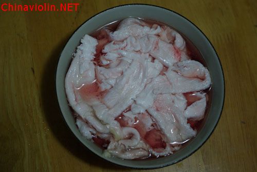

前几日,到市场上买菜,看到了一个敲鱼摊,有一堆做敲鱼后余下的鮸鱼鱼胶,价格还算不贵,就买了800克

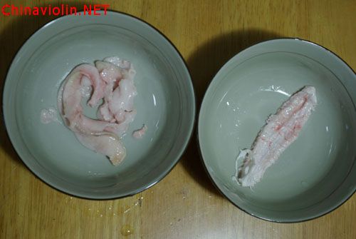

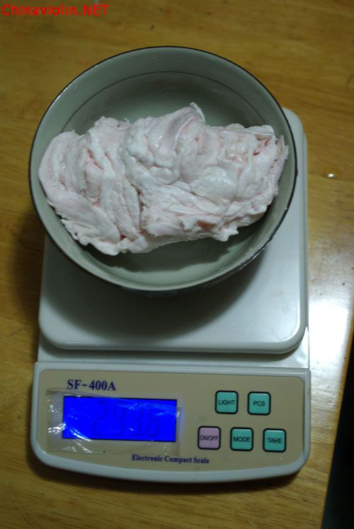

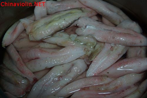

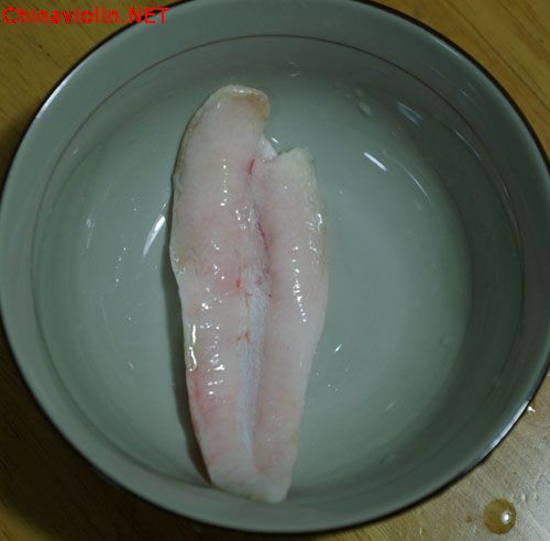

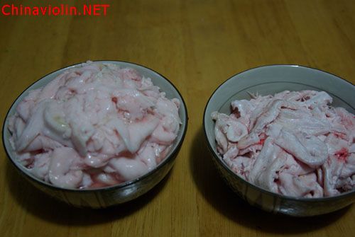

(图:买到的鱼胶)。鱼胶的好坏主要看颜色,在未经处理时鲜鱼胶是越白越好,(有一种金属的光泽),黄色、绿色及杂色的都是变质的结果。买到的鱼胶稍经水洗(不要用热水)后(图:完整的一个鱼胶),还要把上面的油脂及粘膜剥去(图:一个鱼胶和剥下的油  图:初剥后的鱼胶),剥下的油比得到的胶要多许多(图:油胶分离),初剥后的鱼胶像一个“皮囊”,还要把表面切开把里面的血块及粘膜剥去(图:得到的鱼胶),三下两下,800克的鱼胶,得到了近300克的纯鱼胶。我作了一个实验,20克这种剥出的鲜鱼胶晾干后就只有7.6克了,所以300克的纯鱼胶要是晾干了也就100多克。我把得到的鱼胶加入适当的开水后(刚刚没过鱼胶)放入微波炉中加热,3-4分钟后把煮沸的胶水倒出,再加水(一次比一次少)重复以上的过程。这个过程需要把握几个要点:一是加水量多少;二是加热时间的长短,这些因素都直接影响胶水的浓度,还有在量少的时候火力的选择也很重要,要避免火力太大胶水溢出。几次加热后,得到了一大碗的胶水(几乎没有腥味了)。由于胶水中还有一些油附着在里面,结冻后用热水化去表面的油层和部分胶冻,下面得到的是非常纯净的胶冻(图:冻结去油),接下去就比较简单了:如果觉得胶水太淡,在微波炉中加热蒸发掉一些水分浓缩一下即可,(注意:选择合适的火力,浓缩后更容易溢出),这样就能得到几近透明的高品质的胶水。以上的做法和一些传统的说法似乎有些不合,欢迎老师们指正。
