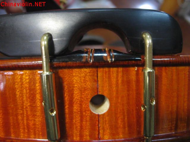

刚从网上买的琴(爱X屋),就发现拉琴板枕部被磨破了,这会影响声音吗?这个部位是不是应该用硬木头做的吧?可我这把好像是普通木头涂上油漆,是不是假货啊。当时店主说是全手工的。大家给点意见吧。

我不是做琴的,但是觉得这应该是油漆没有干透就挂弦了,把油漆层磨掉了,露出了木头。这里的弦是固定不动的,不存在磨的问题,这个部分的木头应该是比较硬的木头,要承受弦的压力,木头不至于磨破,也无所谓破。对一般的琴来说,对声音的影响可以忽略不计。

正常,那个地方受的压力太大,没什么影响。至于手工不手工,和这个没半毛钱关系。。

这部位应该是用乌木的,就是磨破了也应该是黑色。质量问题的话,楼主可以行使作为消费者的权利。

非常正常,上面有一层漆,会压出这样的痕迹,每把琴都是这样的。

谢谢大家的指教。估计没有用乌木,是用普通木材然后油漆一下,还没有干透就装配了。另外还发现琴码的下面有磨破的痕迹,也是因为油漆没干透。到现在还有很大的油漆味。另外还想问问哪个挂拉弦板的纽是不是可以很容易就取下来的呢。我一松弦它就蹦出来了。

我去年底6800买的仿旧琴,声音还可以,就是一直对油漆做工耿耿于怀,其中就有一点是拉弦板枕部显然打磨过没再上漆。 木头就是黑色的。
