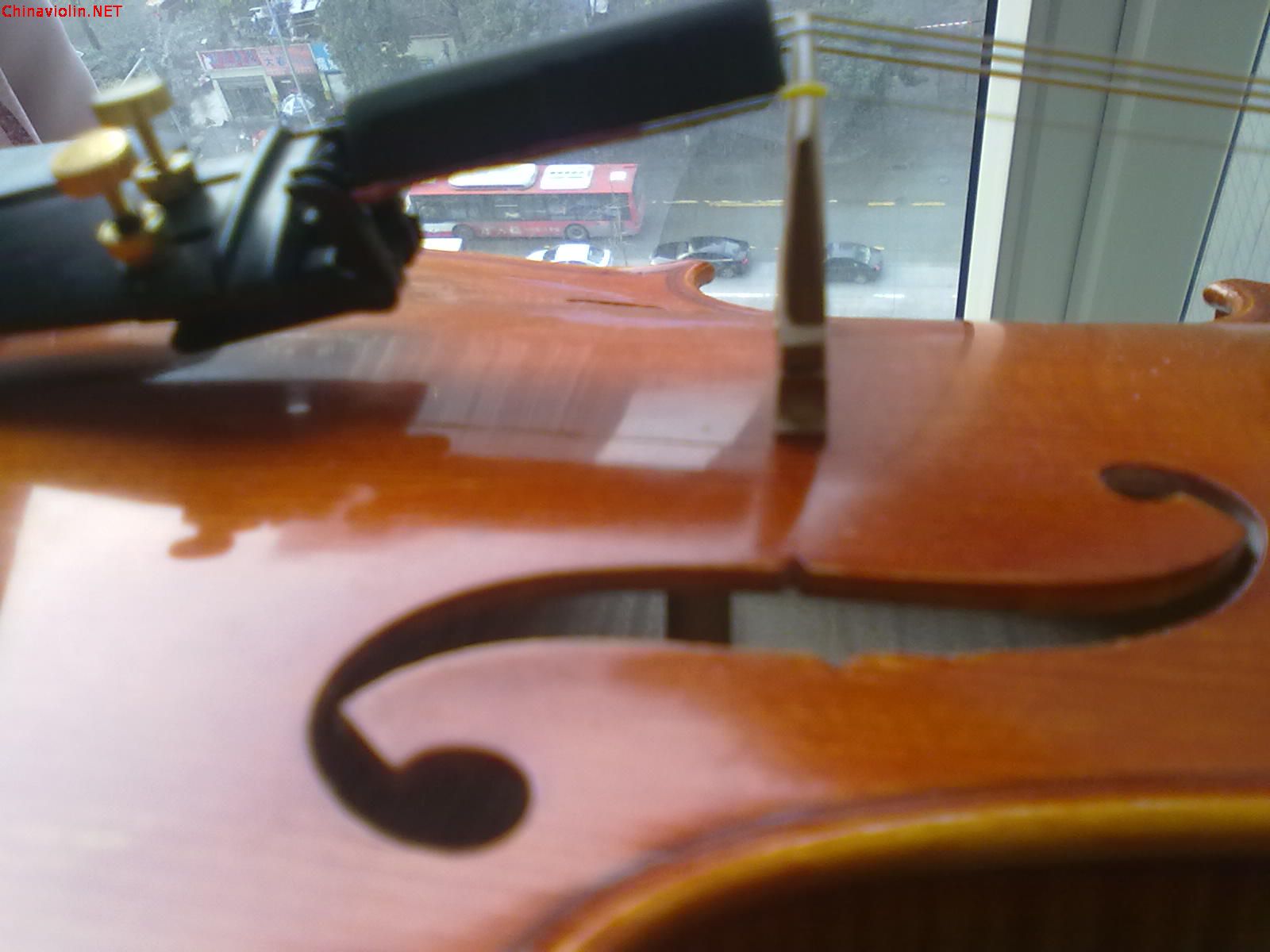

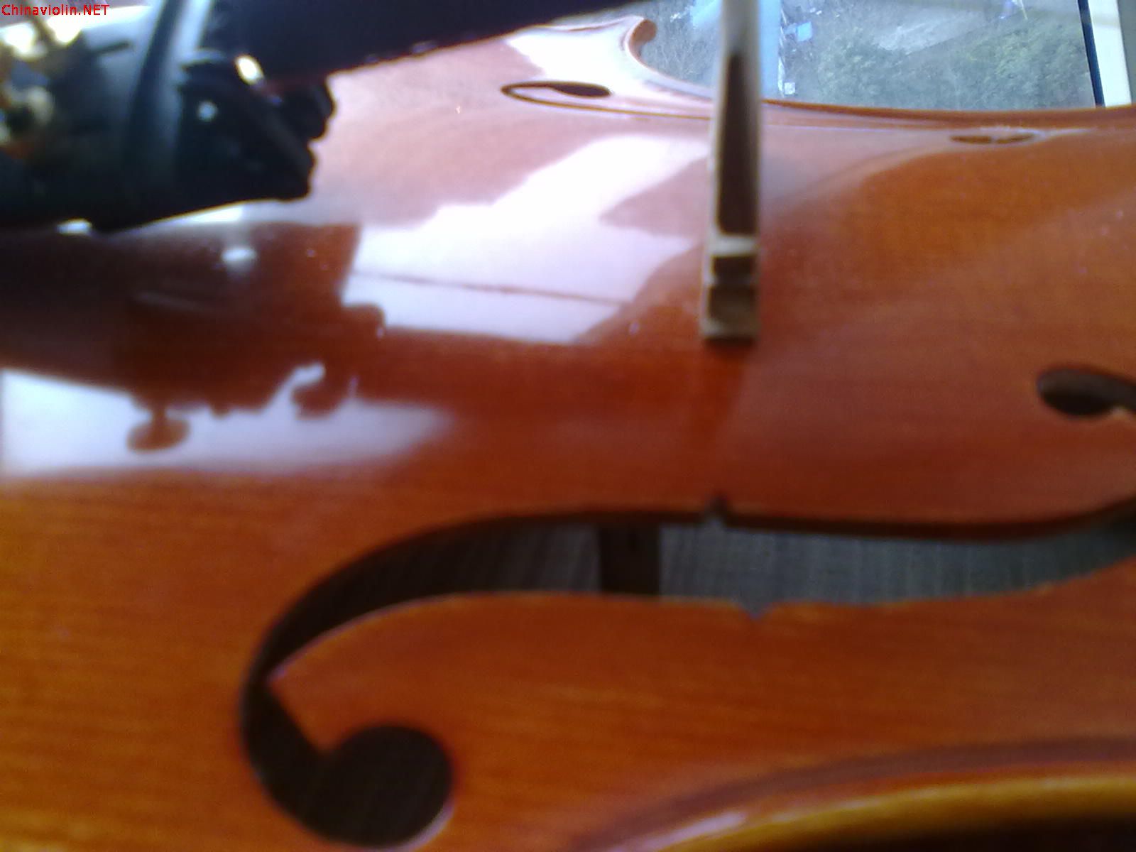

最近调整了音柱,感觉声色好很多,音量也大了些,但是这个位置稍微偏后了一点,音柱离F孔的距离比低音梁离F孔的距离偏近一些。不知道这个距离对琴的压力大吗?面板的承受有没有问题,请朋友们看看??

从照片看(尽管不太清楚),我感覺音柱位置前后大至可以(稍偏后,横向不好判断),因每把琴音柱位置都稍有不同,这仅是我个人感覺。

那音柱离琴马的距离标准应该是多少毫米啊朋友?

提琴是太个性化的东西,每把琴都有自己的最佳位置。一般距琴码后2·5--5毫米。

位置有些靠后,时间久了对面板会有些影响,建议找专业人士调整。

我量的距离大概是5到6毫米,这样的话面板有压力吗?会有不好的影响没?

最好不要超过5毫米,虽然这样会使琴的音量变大些,但是它已经失去琴本身的音色了,音色不纯有杂音,共振大了会对面造成一定的影响。

不知道朋友说的5毫米是马脚离音柱边缘5毫米还是离音柱圆心5毫米。请教一下

我从新调整了一下琴马,现在音柱离琴马的距离小于马脚的厚度了,这样的话应该没什么问题了吧?我的马脚厚度是4.4毫米

马脚距音柱心
