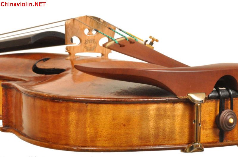

   有些琴面板的孤独很大(曲率半径小),看起来很饱满,有些琴的面板弧度不大,比较平(曲率半径大)。大一些好还是小一些好啊。 011057vw9ljcqc9v96sjev.jpg

好像在小提琴制作技术的发展过程中。面板拱形是逐渐趋向相对平坦的,因为实践效果证明,这样会更加容易震动,声音更加洪亮,传远效果更好。其中斯坦纳是最大肚子的了,几乎贴近指扳,可是声音却很小,只能适合在小型客厅中演奏室内乐,完全不能进入大的演奏厅,所以基本被淘汰了(目前的仿制品几乎完全不会照搬其原始的大肚子拱形)。
