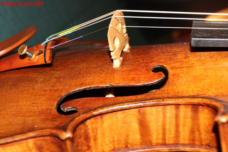

 楼主| 发表于 2012-5-13 00:12:00 | 显示全部楼层
这是1740年老琴,f孔处看面板厚度已经很薄了:

发表于 2012-5-14 10:04:00 | 显示全部楼层
1740年的琴?保护的真好啊!就像最近做的仿旧琴一样美丽!太漂亮了!

发表于 2012-5-14 10:13:00 | 显示全部楼层
看F孔判定面板的厚度是不可靠的,因为有些琴f孔的地方特意要削薄,而其他地方更厚。 斯瓜的琴是否经过特殊处理,要进一步研究,但是斯琴确实也有狼音。
