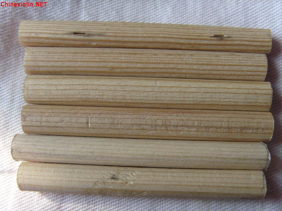

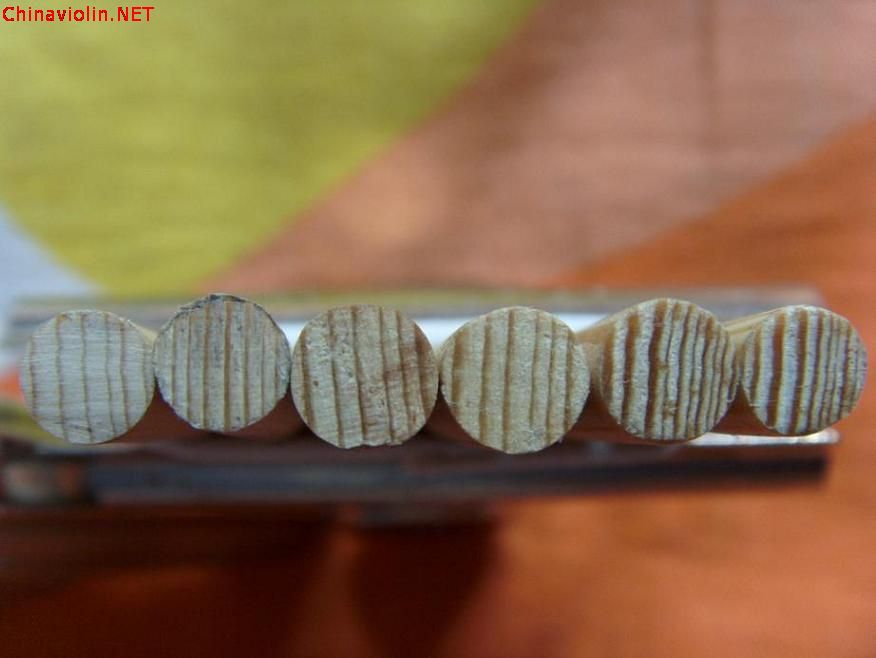

请教一下各位老师:看看下面哪个音柱好?好的音柱是啥样子的请老师们上点图片,谢谢! s73r2965.jpg

发表于 2012-1-24 17:55:00 | 显示全部楼层
要根据琴的情况而定,一般振动好的、声音噪的琴,适合用质地软些的音柱。右边的两根质地比其它的硬些。

发表于 2012-1-24 21:47:00 | 显示全部楼层
用看的方法不妥,要听。

发表于 2012-1-24 22:06:00 | 显示全部楼层
我个人认为是左边数第二支会好些。

发表于 2012-1-24 22:52:00 | 显示全部楼层
一般而论,年轮均匀者为好,故首选者为左2吧.

发表于 2012-1-24 23:54:00 | 显示全部楼层
  何老师,可否采取“先看后听”?

发表于 2012-1-25 00:08:00 | 显示全部楼层
以下是引用何乾忠在2012-1-24 21:47:00的发言:
用看的方法不妥,要听。
何老师,可否采取“先看后听”? 又怎样听呢,具体听的方法?先谢谢了。

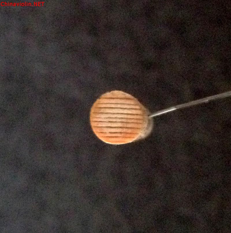

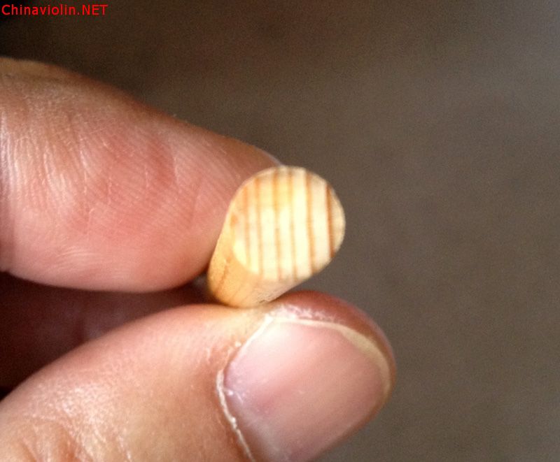

发表于 2012-1-25 07:28:00 | 显示全部楼层
这两根怎么样?硬者为百年老料,软者为20年新料,把音柱仍在桌子上的声音完全不同,装上后的琴声也有所不同.
38
44174
发表于 2012-1-25 07:30:00 | 显示全部楼层
拍摄环境不同,所以有点儿色差,实际上看的话,硬者颜色很深,软者颜色稍浅.

发表于 2012-1-25 08:57:00 | 显示全部楼层
偶选下面这根。
楼主的旋左边两根。

 楼主| 发表于 2012-1-25 13:12:00 | 显示全部楼层
我自己也感到左边第二根好一些
