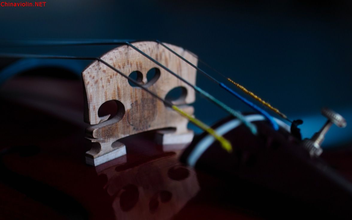

不知道这样对声音有什么好处
83
290
 楼主| 发表于 2012-1-7 17:35:00 | 显示全部楼层
是个矮了不能用的法国DE的码,想用穿拖鞋的方法废物利用,先在需要高码的琴上试试,不行再修矮些用在别的琴上,结果声音还不错,主要是共鸣强,E弦的影响也有限,就先这么用着。

发表于 2012-1-10 12:14:00 | 显示全部楼层
以下是引用瓜老头的1742在2012-1-7 17:35:00的发言:
底下是什么材料,跟马子是一样材料吗。你说的共鸣强是说比不穿木屐的琴码强吗?请楼主回复,谢谢。

发表于 2012-1-10 12:15:00 | 显示全部楼层
底下粘的那两块是什么材料,跟马子是一样材料吗。你说的共鸣强是说比不穿木屐的琴码强吗?请楼主回复,谢谢。

 楼主| 发表于 2012-1-19 16:46:00 | 显示全部楼层
是相对不穿木屐时共鸣好,本想试试效果就修矮用到另一把琴上,可装上感觉不错就先这么用,发现问题再说了。下面材料是别的琴码的脚,练习修码的便宜码,不是那么硬。

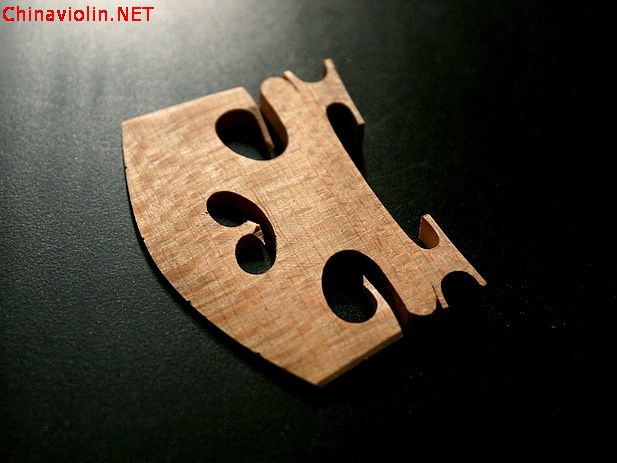

31813
发表于 2012-1-20 19:03:00 | 显示全部楼层
先来个去年的
世の中に失敗というものはない

180
32616
发表于 2012-1-20 21:39:00 | 显示全部楼层
     专业的感觉,比偶水平高
