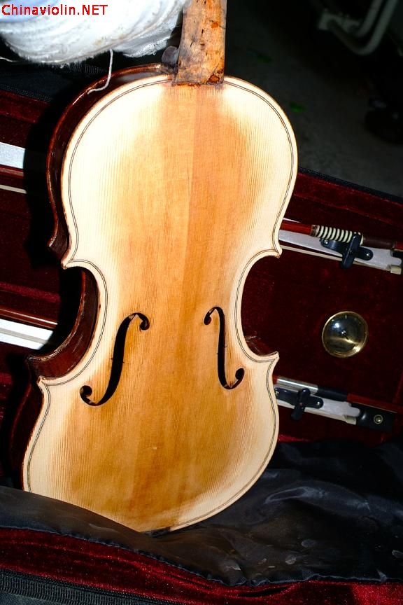

发表于 2012-1-3 15:31:00 | 显示全部楼层 |阅读模式
    手受伤也没闲着,把面板的漆擦干净了。顺便修了一下翻边,原来的不好看

 楼主| 发表于 2012-1-3 19:16:00 | 显示全部楼层
刚才上了一层底漆,靠,和狗啃过一样,极为难看

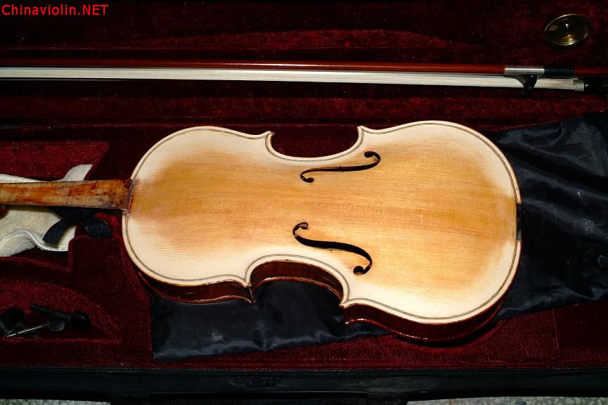

85
22880
 楼主| 发表于 2012-1-4 10:58:00 | 显示全部楼层
以下是引用风雅颂在2012-1-4 2:18:00的发言:
对了,你没封板就直接上底漆吗?这样似乎不太好。
封板很简单,弄俩鸡蛋清捞出白筋打成泡沫(表明蛋清打均匀了),用刷子均匀刷上琴板,一层即可。
然后晾干或晒干都可,等彻底干燥以后再用细砂纸稍微打平即可上底漆了。
呵呵,这方法是华天礽教授去年10月13日下午给大伙儿讲课时传授的。
又被我擦掉了,现在颜色不好搞,棕黄色又带点橘红,怎么办呢?
