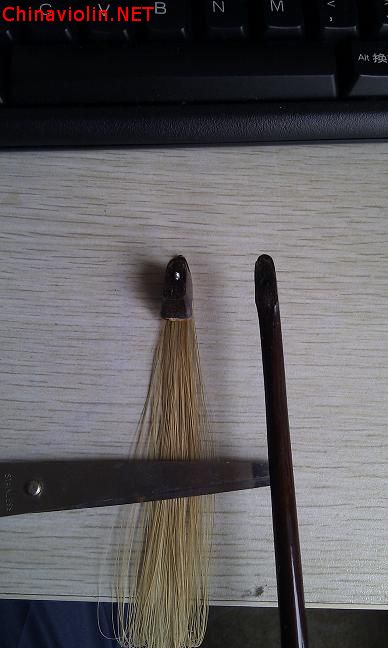

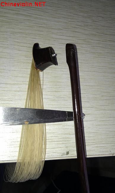

又来请教各位高手了! 这支弓到我手已经是有问题了,最近看了论坛的高手们的动手能力,自己想试试! 弓的情况如图。 中间有条芯连着,但之前已经通过旋钮调整马尾紧张度,已经无法拉起来了。 我的想法是:自前往后打两支小钉进去,再粘起来。 不知道大家觉得这样可行么? 或者大家有更好的维修建议,可以参考一下! 谢谢啦! img_20111208_150046.jpg

发表于 2011-12-18 22:02:00 | 显示全部楼层
有人这样做过,但如果不是特别有意义的弓子就没必要这样做。换一只更好。 如果是高档的,请制弓行家动手。 如果弓子不高档手感却好,那修好之后手感会下降的?

发表于 2011-12-18 23:05:00 | 显示全部楼层
关键是要看弓主对此弓有多么大的恩怨了,修肯定是能修的,但修复之后的强度就是另一回事了!花大价钱修复之后观赏用?

发表于 2011-12-19 00:40:00 | 显示全部楼层
不用动物胶,用502和农机胶都可以,因为非专业的人很可能没有动物胶。

以下是引用棋烟琴酒在2011-12-19 0:38:00的发言:
胶缝的强度大于木材,只会比原来更结实。
是吗?那太好了,我也敢放心地用好弓了!!!

发表于 2011-12-19 12:43:00 | 显示全部楼层
一支平常弓吧?换一支没几个钱,修费工夫,如像前些日子哪个琴友贴出那种很高档地象牙贝雕高档弓,那修值噢..

 楼主| 发表于 2011-12-19 17:40:00 | 显示全部楼层
以下是引用棋烟琴酒在2011-12-18 22:24:00的发言:
这个好修,上下掏槽中间加个硬木的榫粘住就行了,木纹要互相垂直。没什么影响。千万不要加金属钉,弓尖重一点点对运弓都有大影响。
怎么掏槽??
