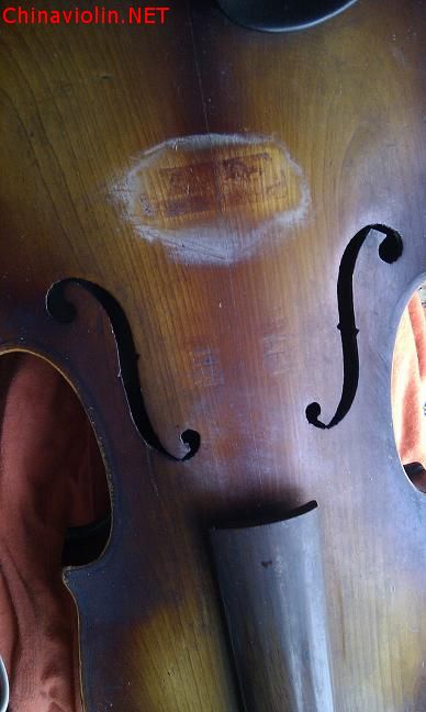

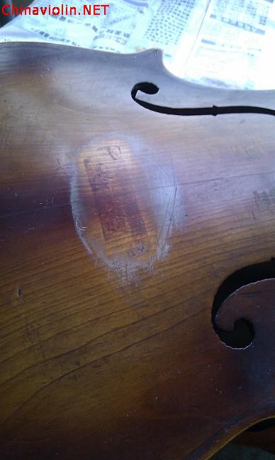

各位老师: 上周末,在整理老琴的时候,有张老胶纸,被我撕掉之后,留下了老胶水,用水搽不掉,自作聪明用酒精搽掉了,但出现了以下印子,肿么办啊? img_20111211_162831.jpg

小范围的用牙膏加润滑油轻轻擦一下 要转圈略加压力打磨一下应该是可以的

小范围用牙膏加润滑油轻轻转圈打磨一下 就可以了

以下是引用风雅颂在2011-12-15 15:15:00的发言:
改用琴油,没有就用碧丽珠!
哪里有琴油卖??

以下是引用winlot999在2011-12-15 15:17:00的发言:
好的!我试一下,用牙膏要粘水么?

以下是引用风雅颂在2011-12-17 1:55:00的发言:
琴油是擦琴用的,在乐器店有售,但和你的琴一样价哦! 所以你就用碧丽珠就行了,其他网友的建议如用牙膏打磨都不错!
这面板是半弦切的,在面板上从未看过这样用的,声音好坏不知道,但木纹结构走向反传统。
雷网友的意思是你的琴是把“东方红”牌的。
我再看了一下里面的贴子,是东南乐器厂出的。 地址是:广州大新路264号 还如有脱胶凭证免费修理呢~~~
