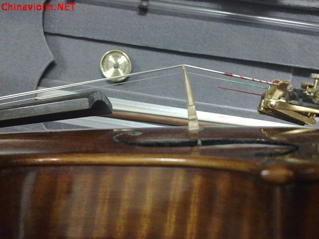

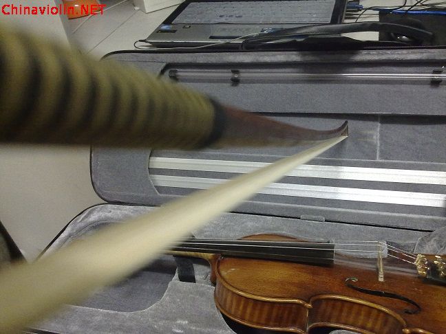

一年前发现这两货扭成这样了,一年了都没管它。这样对拉琴有影响吗?

当然有影响,琴马马上要倒了。把弦放松,取下琴马用一本厚书压平,可能要几天。再装上去,一定要有轻微的后仰,才立的直。

我前几天是把全松了一下然后把琴桥重新按回去的,现在外成这样已经好多了。
原来还要用书压的,谢谢,我去试试。
