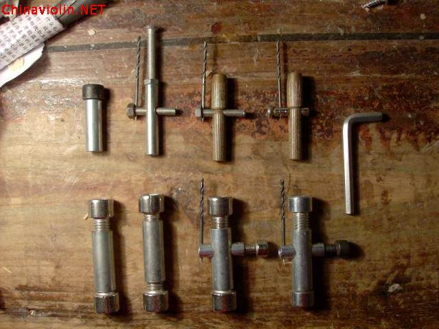

自制线刀是否成功,很关键一点是要这刀上下功夫,主要刀不要磨得太尖,太尖会扎的太深,反而不好割,要把刀的横截面做成三角形的,而不是菱形的,也是就一面有刃,不要做成两面有刃,因为两面有刃反而两面都不锋利了。习惯用右手就做成右手刀,习惯左手就做成左手刀,不要想做成左右开弓的刀,〔除非是开身比较宽,否则不要这样做〕总体原则就是:做成单面刀刃,刀口要利,但不要太尖。 hpim2262.jpg

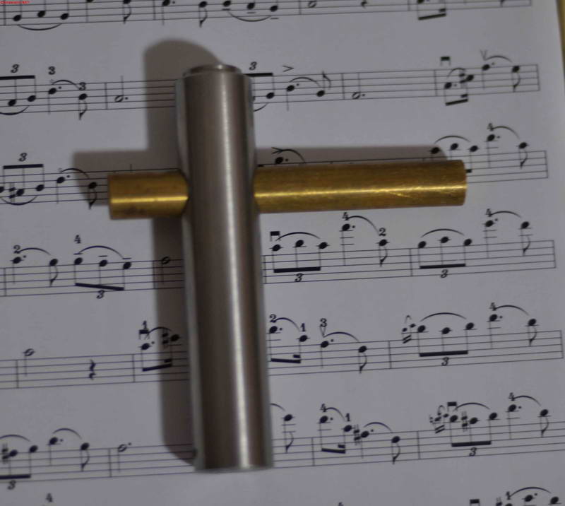

白钢,黄铜组合的半成品手刀。

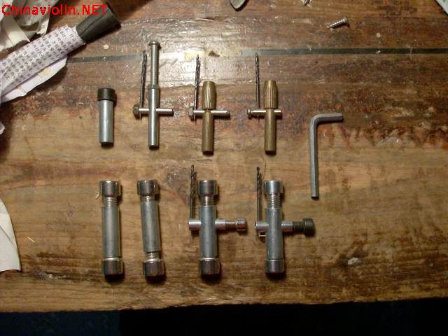

仿制的不错,一看就知道有钳工基础,请继续。
做刀的材料常见的就两种:一是细的白钢条,二就是用钻头,白钢可以做成双刀的,但是要打方孔更麻烦,而且双刀有死角,剩下的要用尖刀刻,所以我更喜欢单刀,两把一套,没有死角,直接可以到头。
