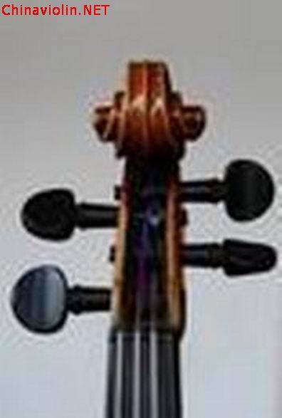

462
发表于 2011-12-3 22:20:00 | 显示全部楼层
我也买了一套这个微调弦轴,可去掉拉弦板上讨厌的微调,还能保护轴孔,也有两个问题就是不算很漂亮,还有,不能完全止动,会慢慢轻微的回转。

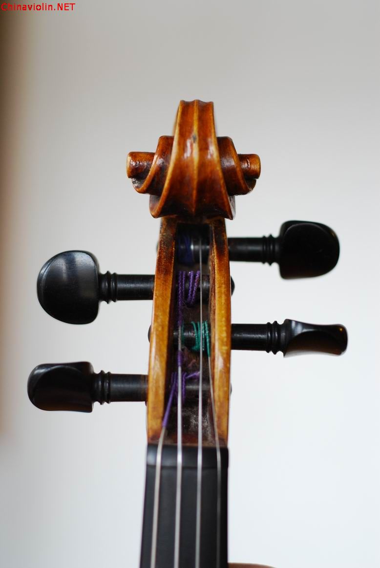

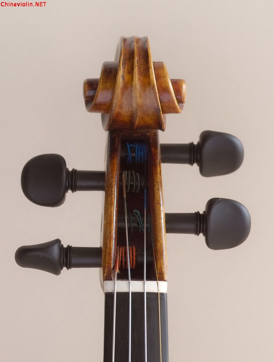

难用的弦轴:弦轴硬度太高,要搞点粉笔灰进去才好用。
