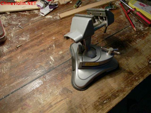

您好! 这万向轴底座,是怎么搞到的,(是在什么样的商店有货)谢谢!
242
12672
 楼主| 发表于 2011-12-3 14:48:00 | 显示全部楼层
五金店里买的,不过是个香港牌子,不好买。

真空座式台钳

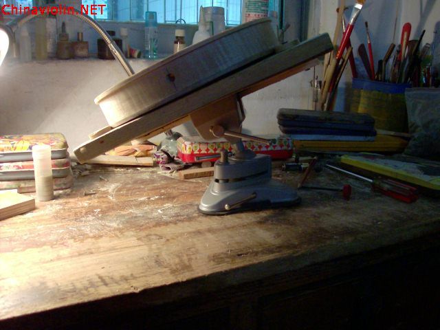

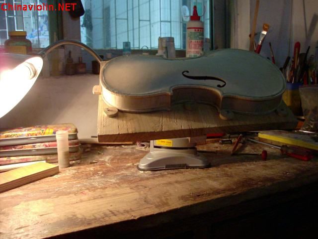

庞兄无师自通做琴不容易。忽然想到,琴完工后只能调整音柱,音柱往往对高音部分影响大,低音的问题就不能大幅度调整了,因为低音梁在里面不能动。那么能不能不装低音梁,在目前音柱的相对应位置装一根粗一点的低音音柱呢?这样高低音在合琴后都能调整,又不影响琴的力学平衡。不知庞兄是否愿意在白胚琴上试一下,不行的话,无非拆开再合一次。
ZHOU MING
242
12672
 楼主| 发表于 2011-12-3 21:36:00 | 显示全部楼层
音梁不光起到顶住压力的做用,还有带动音板一起振动,就像扇子上的骨架,并不能用音住来替代。
