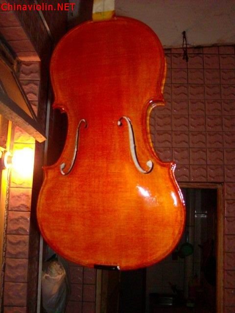

好手艺, 但 f 孔与整体格格不入呢.

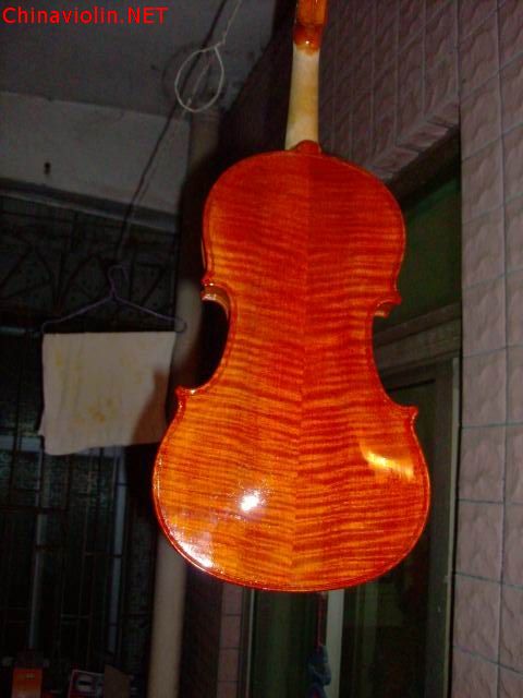

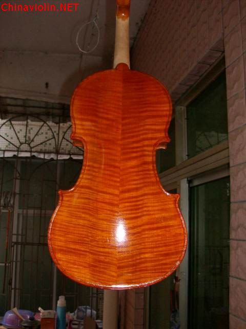

背板虎纹不是很均匀啊

 楼主| 发表于 2011-12-5 12:30:00 | 显示全部楼层
是油性漆,在广东地区很少做酒精漆的,在北京、天津、营口,做酒精漆的比较多,特别是营口几乎都是酒精漆的天下,这大概跟传统习惯有关。
242
12672
 楼主| 发表于 2011-12-5 14:43:00 | 显示全部楼层
也许他是想酒精漆声音出得快,而且很多人不是自己做漆,所以做什么漆不存在手生、手熟的问题。 酒精漆的优点是声音出来的快,不需要等教长时间,参加比赛时间不够的话用酒精漆也许会更好。据说有些人的酒精漆可以做到看起来像油性漆的程度,就是在酒精里面加油,但是它本来的特性是不会改变的。酒精漆的漆膜薄而脆,像薄脆饼干一样一碰就会蹦掉,这里可以教外行一个判断酒油漆的土办法:用指甲刮,酒精漆用力一刮就会掉,而油性漆是不会掉的。当然只能刮自己的琴啊,刮别人的琴可以有麻烦了。

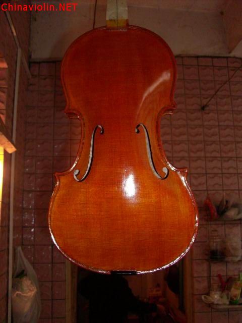

庞老师的琴,上下音孔的切线高度是多少?看着不是一般的高..
“我亦无他,惟手熟尔。”
1225
发表于 2011-12-7 14:48:00 | 显示全部楼层
下音孔的上圆的切线高于下琴角下洼兜的切线了,这个不知道符合规矩吗?
“我亦无他,惟手熟尔。”
242
12672
 楼主| 发表于 2011-12-7 16:54:00 | 显示全部楼层
这个我没有量过,我只量从边缘到音孔的中央是195mm
