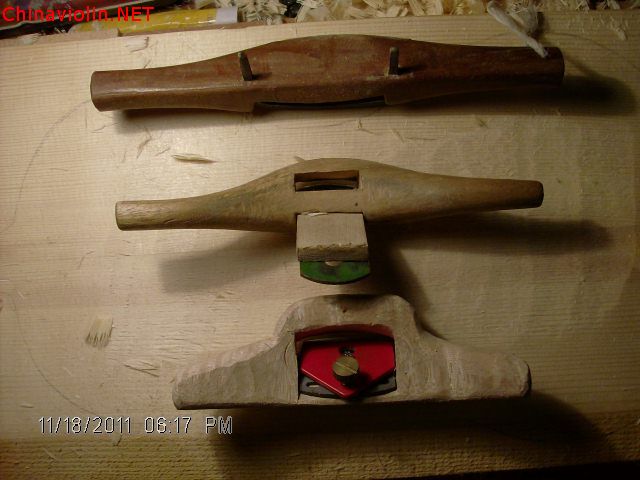

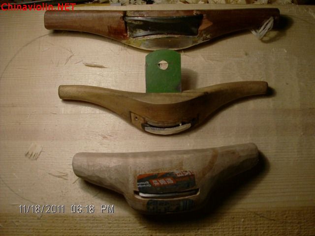

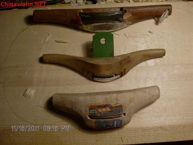

三种刨各有千秋,第一种是广东地区厂里的“制式武器”,有点是速度快,调节方便,不容易塞刨花,缺点是刨刀要找专门的师傅打造,刚火不受控制,打成什么样就是什么样,自己没有办法改,磨刀也不容易,要砂轮磨很久再用有幅度的磨刀石磨;第二种是泰兴地区的“制式武器”,优点是刀身的材料好找,用白钢和锋钢都可以,磨也方便,缺点是做刨身不好做,角度不好掌握,做不好刨的时候刨子容易向前翻,调节刀的深浅也没有广东的弯刨容易;第三种是我自行研制,优点是制作刨身和刨都容易,调节刨刀的深浅也容易,现在的缺点是不能吃料太深,吃料太深容易刨花容易堵,因为是刚发明的新东西要在使用中调节,应该可以克服这个问题,我建议先仿造第三种,这种刨最好做,成功率高,做的时候把出料口加大一些,把深度做浅一些,这个堵的问题就克服掉了,不管哪一种刨用起来都要比铲刀加拇指刨的效果好。
242
12672
 楼主| 发表于 2011-11-20 14:25:00 | 显示全部楼层
如果不考虑其他的因素,最好用的是第一种,刨深浅都很自如,刨花不容易塞,因为刀刃与料的接触角度小,切削力度是三种刨当中力度最大的,但是一定要刀的钢好,调节也到位的情况下才会好用,要不然也会很别扭,如果钢不好也要经常磨,后面两种刨选好钢制作刨刀更容易。

庞熔,你做事真仔细,谢谢您的详细介绍和图片,我看的明明白白。
