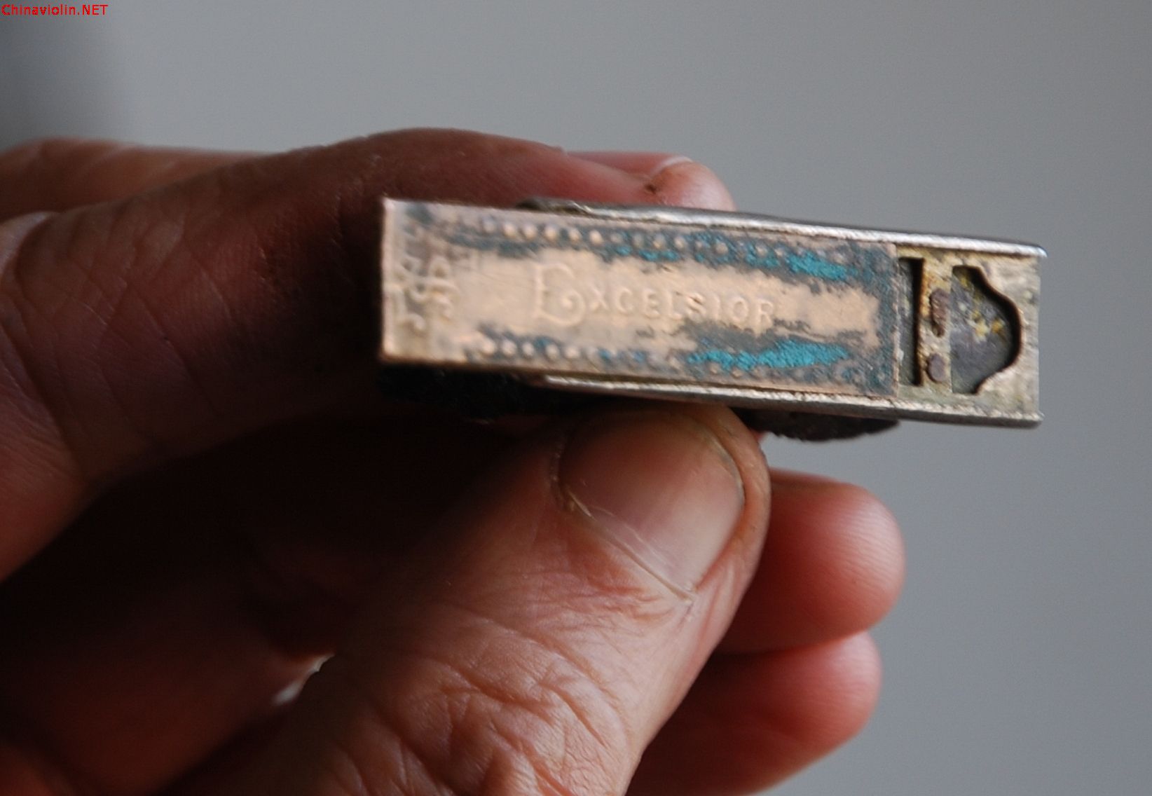

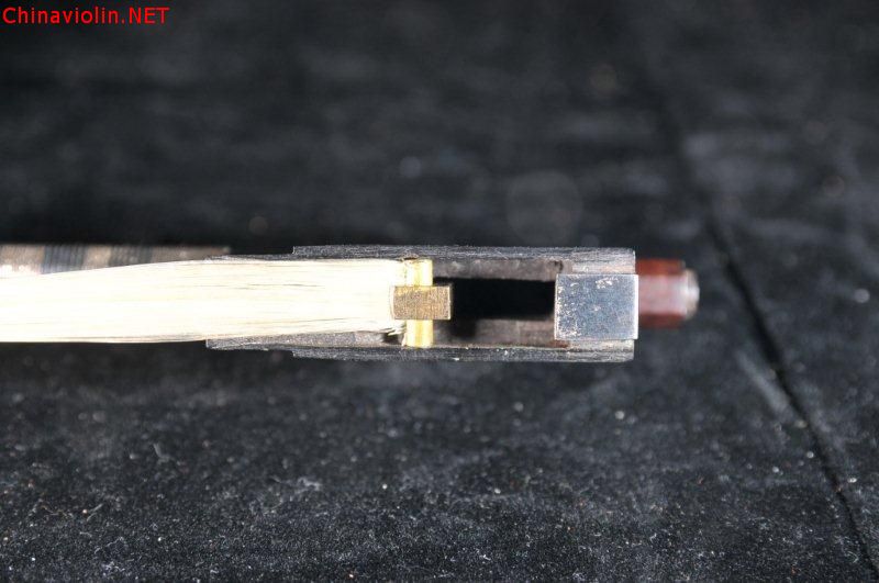

        才到手的一只小提琴弓,材质做弓都佳,正修理中:

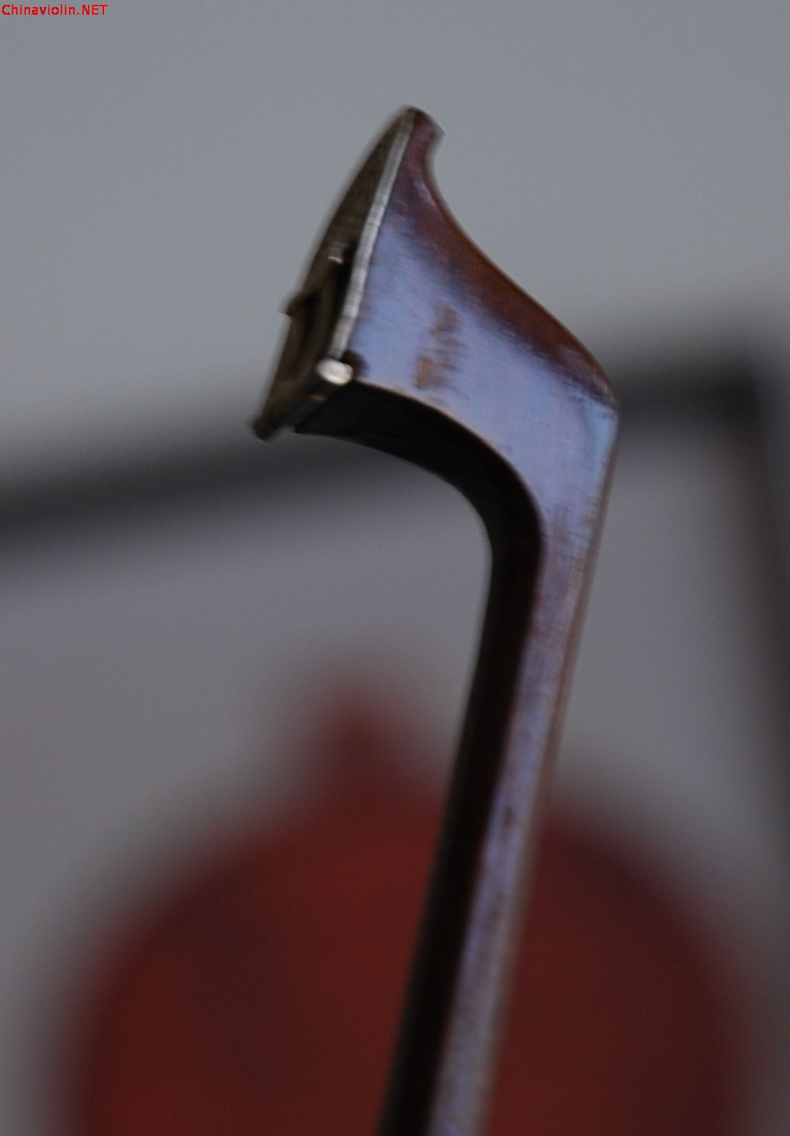

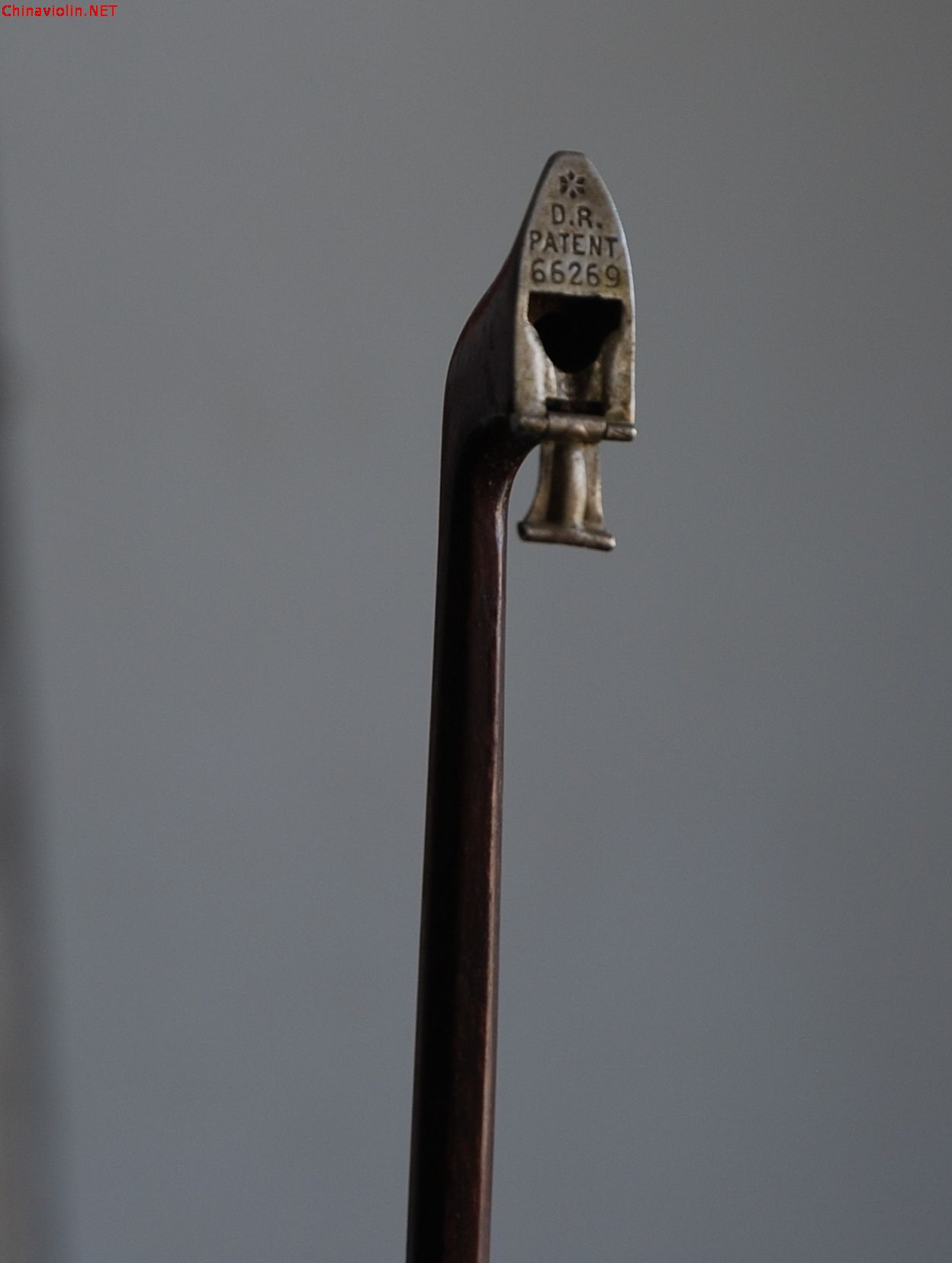

弓头是一种专利产品,上弓毛极方便。
弓头制作考究,堪比展会上的“天价弓”。

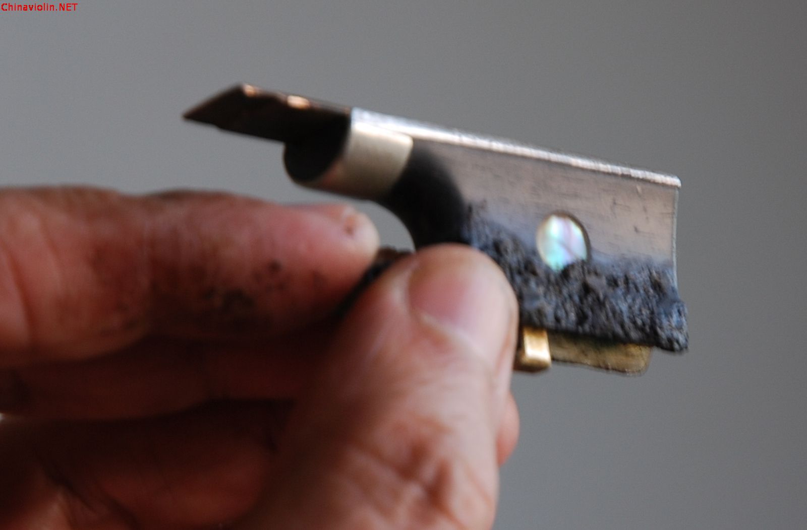

尾库设计为金属压片,见所未见!
正在修理的尾库,手指沾满502.
此弓硬而轻,可以想像非常好用,再加上我这个“大师”的手艺,定能修成偶的超级演奏弓,占据一号位置!

       这是一支老弓,材质特好(硬而轻),符合演奏的需要,之所以要修好来用,基于以下理由:
1:让没见过的朋友,了解装马尾的专利方法。
2:老弓杆的振动会有好音色好音质,这很多人都验证过。
3:其年代不可考,估计百年吧,除有演奏价值之外,亦有一定收藏价值。

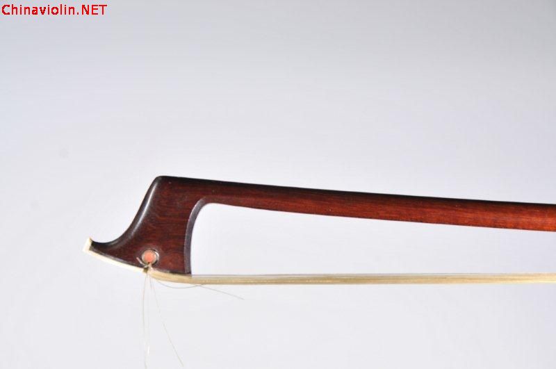

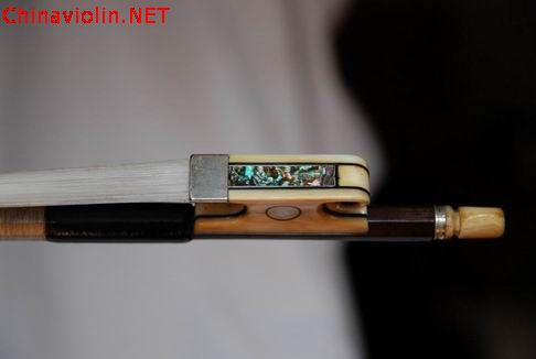

比这只象牙弓要好!

发表于 2011-11-19 20:18:00 | 显示全部楼层
弓的白色部分好像是象牙的。
写字,拉琴,吃茶。
180
32616
 楼主| 发表于 2011-11-19 20:30:00 | 显示全部楼层
   此弓尾库,尾柄,弓尖贴片都是象牙的,豪华之罪啊!国外海关要追究的!

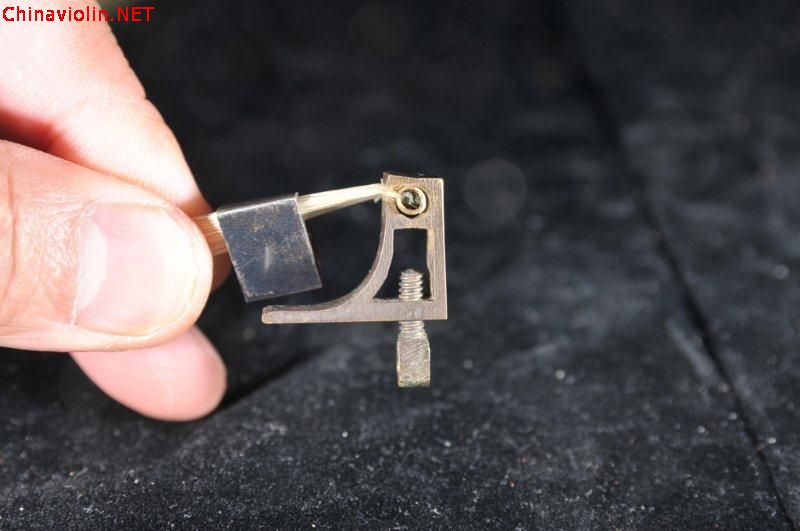

发表于 2011-12-6 15:32:00 | 显示全部楼层
还有这种。。。都在19世纪末流行过一段时间,后又淘汰。
最关键问题是,弓头原有木头结构受损,弓头变重,弓库也随之加重。
