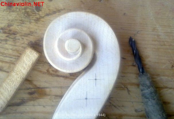

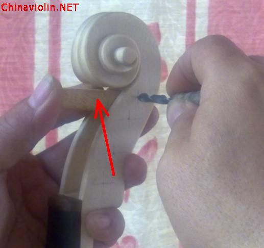

首先说明一下。以下图片是我个人的操作方法,各种方法都是为了把琴制作好。 操作时候就是要特别注意方位(整体美观)
28
5万
52373
发表于 2011-11-14 15:40:00 | 显示全部楼层
28
5万
52373
发表于 2011-11-14 15:55:00 | 显示全部楼层
第一图片,是在弦枕基本到位以后再定位弦轴孔的,这样绝不会 发生弦碰到其它弦轴了。 第二图片,就是一块小木片和一根钻头,小木片是垫在反面为了 不损伤弦轴孔。 第三图片,红色箭头就是小木片,

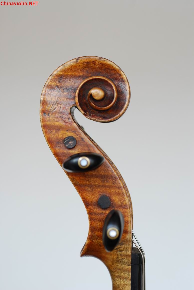

       宝音坊胸:您好!
这个问题应该在300年前就解决了。
偶觉得做琴的人都会知道?
偶提这个问题的寓意在于考研琴的年代,阿马蒂的真品琴,弦轴孔应该是有问题的,必需重新填塞。这是我们鉴定琴的证据之一。
上传一把老琴的弦轴孔给您参考,此琴为瓜琴,琴头制作棒极,对您或会有启发吧:
您的琴头做得很好,能否提个建议:旋珠部份如果能微凸一点,呈半球型,更有斯味!

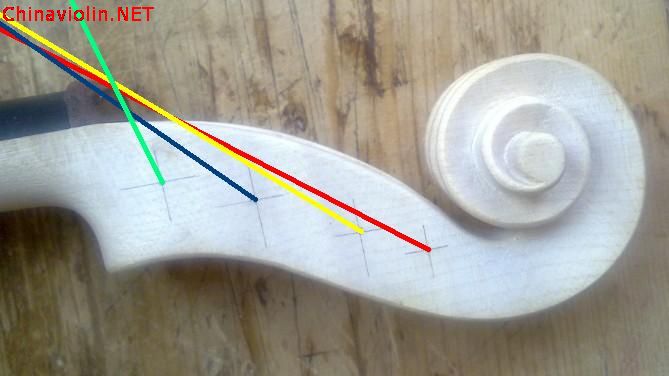

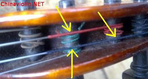

发表于 2011-11-14 17:48:00 | 显示全部楼层
您提的这个大问题,是的300年前就解决了。可是能像您这样的仔细研究工作,不是 每一位制作小提琴的操作者都有。比如以下的图片中黄色线箭头都有碰在一起的情况。 这把琴也有40多年了。那个国家的,就不提了。 还有您提的主要目的是考研琴的年代,鉴定琴的证据。这是更深的学问了。向您学习!
