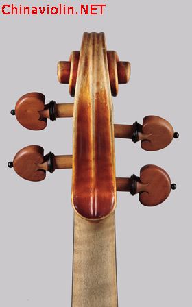

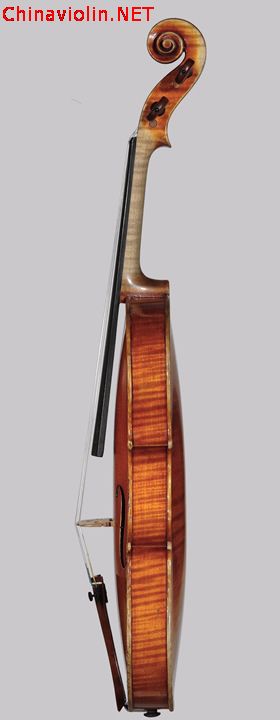

 楼主| 发表于 2011-10-27 09:55:00 | 显示全部楼层

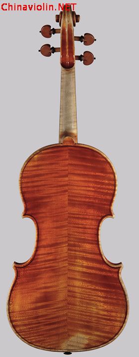

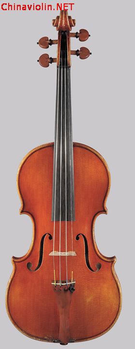

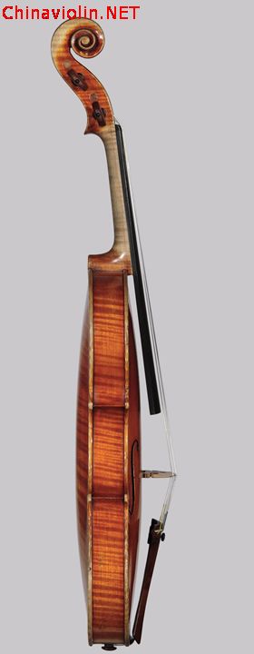

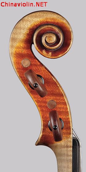

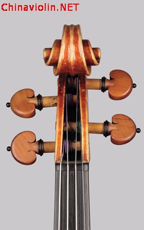

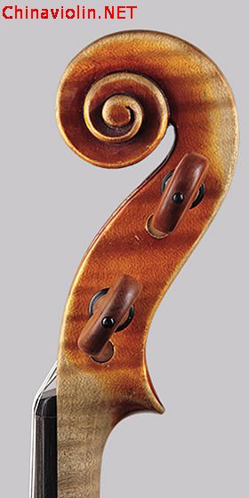

我看上的琴,可惜被别人拿走了,目前还不能试奏.

 楼主| 发表于 2011-10-27 09:58:00 | 显示全部楼层
制作地点:米兰 制作者名:Ferdinando Garimberti 制作时间:1959年 琴箱长度:355mm

发表于 2011-10-27 12:02:00 | 显示全部楼层
图片拍得真好、干净利落如其人~这把琴让我想起东方红老琴了,琴的旋钮应该不是原装
揉弦靠抖' 音准靠瞅' 顿弓连弓靠晃手~

好眼光!Garimberti的作工是米蘭學派的佼佼者,也被認為是20世紀義大利重要的制琴師。多用單片背板,選用楓木紋通常很漂亮,就像上面照片那樣寬度的flame,是他喜用的木料,其漆工也倍受讚譽,大多偏向紅褐色。他的琴在市面上多已超過十萬美金。他的琴應高於現代活著的義大利"大師"的作品,不在一個層次上。

发表于 2011-10-29 14:10:00 | 显示全部楼层
弦轴的角度好夸张. 不过一看就不是一般二般的琴!

Antoniazi 的学生, 可以说事现代Cremona学派的奠基人之一, 当初成立Cremona制琴学校的时候的功勋教师。 他的学生就不用说了把 Gio batta Morassi 。 至于价格怎么样。。。。 这个真不知道, 需要真正业内人士。 14万美金大致等于10万欧元。 个人猜想基本上从欧洲靠谱的地方买会便宜20%-30%吧。

恭喜! 为何? 一 琴确实不错,但你再去看看同一作者的其他作品,看看是否有与此琴小小的差异(一个很小但很明显的地方)。 二 此作者价格不到六位数。
