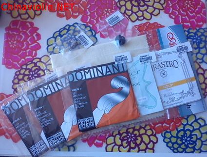

买了dominant的ADG弦配pirastro的gold的E弦(不过不是金色的哦),再加上一根lenzner的备用E弦……还有短微调、弱音器等…… img_20111022_150732.jpg

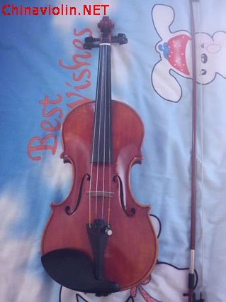

于是全部装上去后的样子(请无视后面的小白兔被子)……短微调有点难装,又不敢把所有弦都拆了(那样的话琴马一倒我就找不到地方了= =)……虽然学琴那么长时间了,一次换所有琴弦的情况还是比较少见的。换完以后声音的确好很多,特别是E弦(其实就是受不了dominant的E弦,才决定换弦的……) img_20111022_150741.jpg

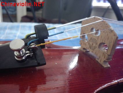

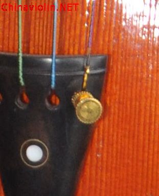

一张短微调的近照……同时求助E弦上那段软管怎么拿下来啊,我拉的同时它就在那边不停地振动发出噪音T T,琴马上有羊皮垫了不需要这货啊…… 其实后来还是发现忘记买弦轴膏了……这里的天气和上海完全不同,虽然经常大风大雨但是异常干燥。在上海的时候梅雨季节弦轴都膨胀得拧不动,跑到这里就是松得拧不上去,经常半夜里弦轴松了带着弦一起发出巨大的响声= =…… 于是准备第二轮邮寄买弦轴膏和加湿器XD……

琴马厚了一点。

琴的事情我不怎么懂,我只会拉琴= =……其实出国之前应该去调整一下的,不过因为忙着准备别的就忘记了……调音柱琴马什么的只能明年回国再说了T T (这里我只看到鹿特丹有一家疑似小提琴店的地方……不过我去的那天是周六,这里双休日私人的店都不会开门XD)

你的短钩微调装错了,请参看附图的装法,得在系弦板E弦孔处开一长槽。你E弦上的小胶套是给你垫在琴马上用的,你有羊皮垫了就不用它了,用小刀切去吧。

这是loop end的吧?我的是ball end的微调……如果要切的话不止一个槽了,要切下来一大块了= =

把E弦軟管推到纏線,點滴膠、不拿下也行,做參考。

那段管子是塑料的,可用刀割去,也可让它搁在琴马上(这是它本来的用意以防E弦卡到琴马木材里).因您的琴马上已有一块皮因此小管子不需了,最好去掉以减它对弦振动的影响.

“同时求助E弦上那段软管怎么拿下来啊,”——不用切割,把它抹达弦枕以上就行了(码没软垫是还可用)

于是我最后还是剪了一刀拿下来了……那段管子其实很软很好处理= =……
