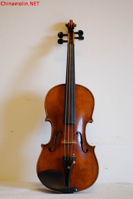

     展会回来,由于松了琴弦,六号琴的音柱掉了。
今天抖出来一看,此音柱只有4条木纹。心有不甘,于是从老音柱中选了一根木纹较密,比原音柱长了一毫米的替她换上,但操作时略有失误,比原来的位置靠后了一毫米。如此形成的格局似让面板比原来振动的稍自由了一些:果然,发音强了一点,反复拉奏,排名恐要前移了。。。。。。

       有些事是天意:
从前偶的7号琴的中频似有缺陷,一次下雨天在公园玩的时候没关琴合,好心人替偶挪琴,琴合翻开,琴掉在水泥地上。造成背板中缝脱胶开裂。修理的时候,大师在中缝上打了5个补钉,他告述我,这会增加背板的中高音频。果然,此琴在音量大的基础上,出现了更明显的中高频泛音,变得有模有样了!
