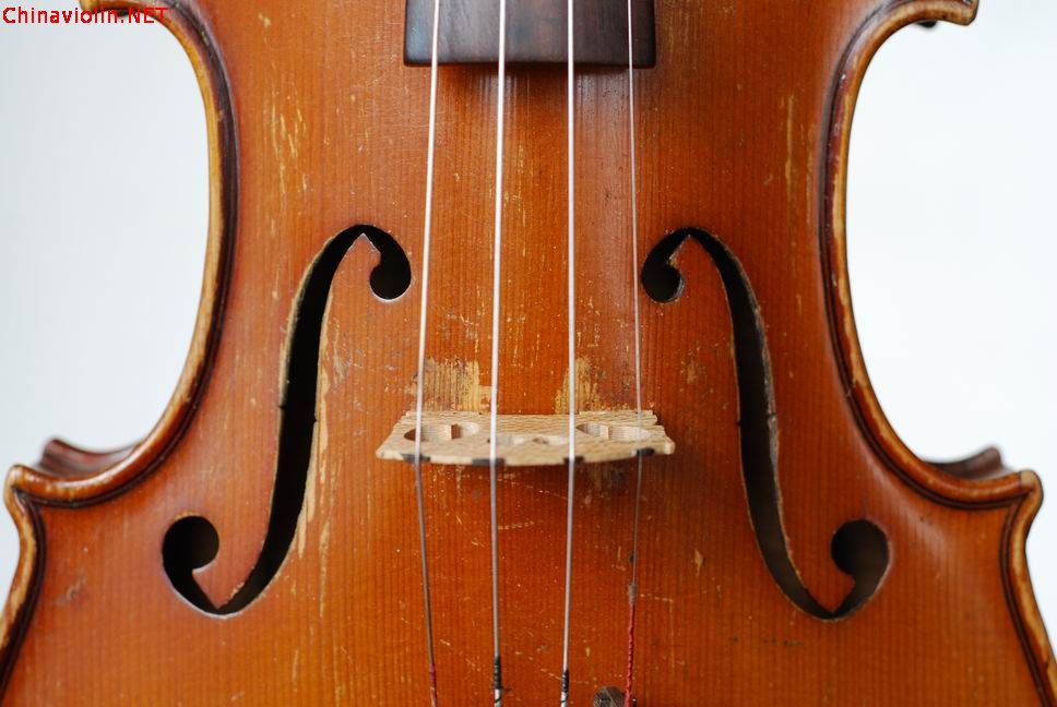

     材料说:
据说斯特拉第瓦里亲自上山听砍树时木头倒地的声音而选料,传说而已。
面板料确实重要,几乎所有好琴的面板都是从外到内由寛变窄,到中间极密。
好琴的面板纹
