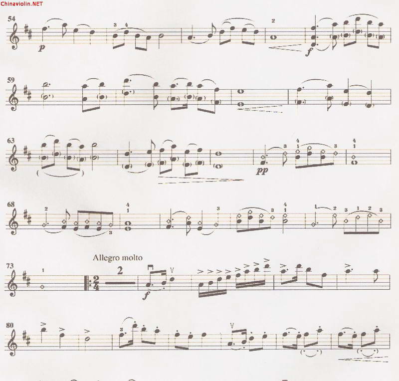

1、为何第58小节开始的一些八度双音,低八度的音都加上括号,表示什么意思?
2、第66小节开始的泛音,谱上有些地方记录要按两个手指,演奏这些泛音到底按几个手指?
3、第85、86两小节下面括号中的标记什么意思?演奏时要注意什么?

1.《渔舟唱晚》现在常见的有两个版本,一个简单点,在考级书里5级左右,另一个黎国荃改编的难一点,7级。区别就在于5级的把双音简化成单音。这里括号的意思应该就是你可以拉双音,也可以只拉括号上方的单音,自己看着办 2.人工泛音,要用到两根手指,按的位置要绝对准确,否则拉不出来的。以你第六小节第一个音为例,一指按在f的位置上按实,空心方块,也就是b,用四指,轻搭在弦上,但位置要比b的实际准确位置要高一点,至于高多少,得自己慢慢试。 3.意思就是你可用连弓,也可用分弓

楼上说的很对 补充一点 对于泛音 有自然泛音和人工泛音 1,人工泛音是需要两根手指配合 低音实按 高音虚按来完成的 如第68小节 第2到第5个音 2,自然泛音 只需一根手指 虚按即可 如第68小节 第1个音和最后一个音

渔小提琴舟唱晚双泛音开始时谱曲标的1与4指应在D弦(三弦)上,但我发现视频中的示范是平移至A弦(二弦)上演奏的,是我搞错了吗?错在哪?

这个谱子好像有很多错误的地方,从泛音开始之后,哪有正确的谱子啊

69小节也是人工泛音,4指虚着按
