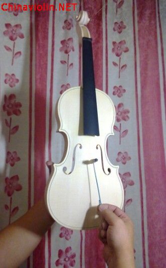

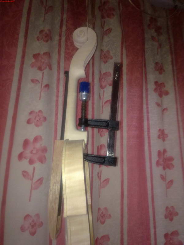

   我为什么会想到要这样来安装琴头。
1)为什么琴头有掉下来的情况发生。(这情况还不少)
2)琴头掉下来以后,从新把它安装好。(我用自己的方法,先打开回音板,
    我认为打开发音板,不会有更好的结果)琴的拥有者,基本上都认为,这
    琴的发音比以前更明亮了。
3)主要的问题是,如下图A与B的结合不紧密所造成的。在操作琴的所有胶
    合处,就这个胶合处是在不加压力的情况下完成的。也是唯一不能检查胶
    合质量的结合面。
4)为了能检查到安装琴头的质量,我就用自己的方法,一加压力,胶就会从
    两边挤出来,这说明A.B的两个面结合更紧密,粘合度就更有效。
5)同时方便了发音板,低音梁,角木等的内部调震操作。(更有效)
   【 以上是本人的感想与观点】

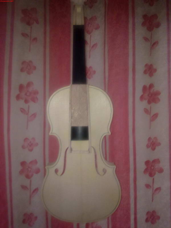

老腾您好!
1)这时候的指板,我是假胶在上面的(临时的)可以调整的
     但基本上是到位的。
2)这时我把指板离发音板的高度定在21-21.5在安装背板(
     回音板)的时候,调整琴头的角度。就是在琴头木与箱顶
     木结合后的平面上操作,调整到22-22.5(因为上下板的
     材料软硬度不同,收缩率也不同)将来这个高度会在21-
     21.5的。(使用3个月左右)
3)发音板在箱顶木处的厚薄操作上要有一个小三角,这儿要
     厚点,根据材料的软硬度来决定。因为这个部位太薄也是
     造成指板越来越低的原因之一。

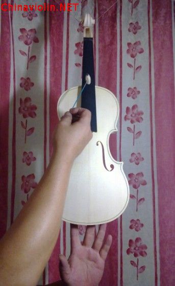

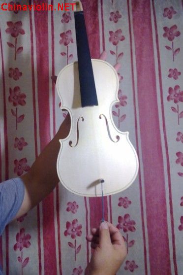

以下是发音板安装到位,琴头安装到位的状态下,第1次震动调试。
主要是调节上音箱与下音箱发音板的震动平衡。我自己认为也只有
在这个状态下,是最能找到发音板的震动状况。
这时琴箱的3个起震点位(上面还有1个)。对发音板来讲是最能感
受到与调整震动平衡的时候。
通过调整上.下的小三角,使这三点部位的震动能得到平衡,相通。
(以后还要调整琴头与琴箱震动的平衡,相通)
注:在前几天我又学到了4个字的经验。(就是风雅颂老师讲到的,立马收手)
所以我在调试过程中,时时提醒自己,千万不能操作(修刮)过头。难就难在什么时候收手。
【以上是我个人的操作感想。左,右音箱发音板调震操作的感想,
                                    琴头与音箱的调震操作的感想,以后再探讨】
