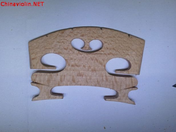

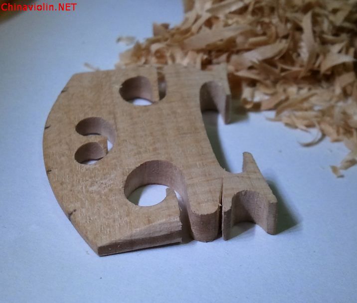

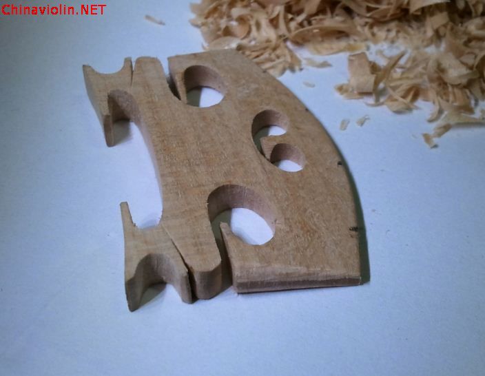

发表于 2011-7-30 23:33:00 | 显示全部楼层 |阅读模式
朋友 说矮了点,但量了距指板面的高度,E弦高3mm多,G弦5mm多,AD弦过度·~
不过也是某刀重了点,中间AD弦处才会有点平·~
242
12672
发表于 2011-7-30 23:54:00 | 显示全部楼层
有点平,好像指板有点矮,搞得还是比较整齐光滑。
180
32616
发表于 2011-7-31 08:16:00 | 显示全部楼层
弧度不够,演奏易碰弦。
马矮了点,是指板的问题。
还可再薄些。

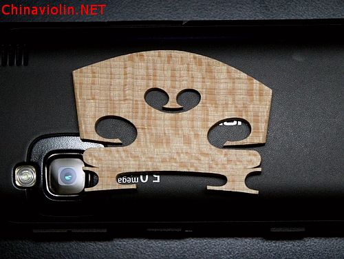

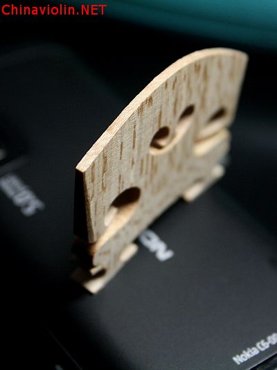

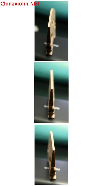

嗯 楼主得多多练习啊 哈哈
我也传两张图 凑个热闹

180
32616
发表于 2011-8-2 18:23:00 | 显示全部楼层
两边弄成弧型更好看!
31813
发表于 2011-8-2 18:48:00 | 显示全部楼层
我弄成弧形 我两年前觉的好看 现在觉得不好看.... 所以因人而异吧 哈哈...
世の中に失敗というものはない
18
2543
发表于 2011-8-2 22:56:00 | 显示全部楼层
    楼主继续练习吧,线条应该再干净些
301
58
18万
202353
发表于 2011-8-2 23:00:00 | 显示全部楼层
不错哦。
不过就像二楼和楼主自己说的。
琴弦弧度略平,容易碰弦, 而且你的指板估计低了已经。
10344
发表于 2011-8-5 15:32:00 | 显示全部楼层
修的不错,不过E弦离指板3毫米有点儿小了。

以下是引用evariccobono在2011-8-2 16:57:00的发言:
嗯 楼主得多多练习啊 哈哈
我也传两张图 凑个热闹
你用什么来削薄马子的·~
