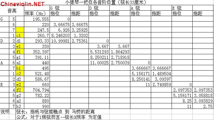

30岁啦,第一次学音乐,原来以为小提琴比较容易,因为小啊 现在发现,小提琴比考公务员都难 学琴才7天,算是典型菜鸟,但也看了一些书,都提到基本功-特别是音阶的重要性 关于音阶的练习,有的说听钢琴,,, 但又有人说钢琴是12音的,小提琴是5音的,不是一回事 也有的说老师帮忙弄上品位,再拼命练 可是我这种没老师的自学的品位怎么弄?查了一堆资料,小提琴4根弦的空弦频率是固定的(前提是调好),那是不是其他的音阶也是固定的? 这里我做了2张图,(按5度相生)我是打算把每个手指位置标在琴把上-只有听准的音才能练好音阶,我是这么认为的。 未命名.jpg
如果是按12音的话,不同弦的1-4指位置基本相同。 这里在问一下,小提琴的琴谱,写谱的作者他是按照12音 还是按照5音的规则写谱能看得出么? 还是根据作者所处时代的作谱发展水平考虑?还是拉小提琴的人自己权衡? 还有个问题想不通-小提琴调弦是不是就指调4个空弦?可以用电子的-可以人工的-也可以用钢琴,频率基本对齐就可以了-我每次拉琴前都要调一次,用的电脑软件(控制在1Hz以内)。我也问过别人,有说控制在3%就很好了,那不是差的飞到天上去了? 毕竟我是初学者,没那么高水平的音阶听力---想知道大家是怎么做的--- 目前我天天拉空弦。。也只会拉拉长弓杀鸡杀鸭........... 请各位学长、前辈多指点

 楼主| 发表于 2011-7-9 21:17:00 | 显示全部楼层
第二张图中,手指是位于同颜色快的下边缘

樓主的想法基本是正確的. 數據計算也正確. 頻率計算正確. 指位指距大致也對,當然更具体的就要跟著你的思路去計算一遍了.
絕對正確的計算完畢后, 真正使用就不要太斤斤計較了. 怎么說呢,相信你也听說"模糊"計
算這樣一種東西吧. 電腦配對如果沒有這個東西,就會變得永遠也配不到一對.
所以調音時用什么都可以. 1hz相當精確了. 當然能精確是最好, 可以減少其他的誤差.
指距,你算出來了,用在實踐中,你能把指距按準在1.3202嗎? 有把握在1毫米之內也要极好
的眼力吧. 所以按準音是要"听"才對.
空弦校音, 可以跟鋼琴頻率. 也可以依五度相生率, 當440與660二根弦同時拉時,因為是簡
單分數關係,聲音非常和諧. 所以耳朵好的人用這種方法很容易調好琴了.
但現在音樂都是十二平均率的. 小提琴為什么可以用五度相生率呢? 你祇要用十二平均率
計算一下四根空弦的頻率,再同它比較一下,就會可看出相差极小. 幾可忽略.
不過要知道,為什么十二平均率會主宰全球. 五度相生率不能取代它的原因.
目前 "只会拉拉长弓杀鸡杀鸭" , 可以試試我的貼子"圖解"運弓的幾何物理\"描述 - 供成
年初學者參考"
地址如下 :
https://www.chinaviolin.net/bbs/ ... dID=33&ID=36924
其實這文章祇描述了用弓的力度. 而要解決"不飽滿",還要了介"運弓的三要素\" : "弓壓,
弓速,弓弦接觸點"       請看 第22樓 的補充.
我認為,理解了以后,新手可以在三天內不杀鸡. 請你試試看.

楼主您的第二张图绿色的标示是1指位是错的,如果是空弘就对了。

哎呀,感谢楼主,你可帮了我的大忙了,我每一次拉到E弦的F2的时候都非常纠结,为什么这个半音的指距为这么长嘛,今天总算弄明白了是怎么回事了,再次感谢你,亲爱的楼主。
