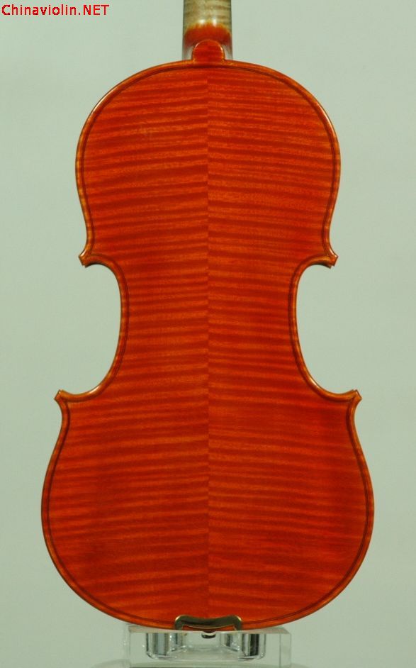

发表于 2011-7-5 12:14:00 | 显示全部楼层 |阅读模式
琴型:学院派斯式
琴漆: 高档天然酒性漆
面板:产自意大利的ValediFieme, 自然干燥12年。
背板:琴头、侧板:产自波斯尼亚,自然干燥14年
琴弦奥地利Thomastik合成芯琴弦
琴码法国三棵树琴码
配件:高档乌木配件
琴弓:高档苏木琴弓
琴盒:高级木胎方盒
制作师:王在新,毕业于中央音乐学院提琴制做研究中心,师从于郑荃老师
售后服务:15天内无条件退换货,终生保修。
联系电话:13601194438, 联系人:李国嵘
地址:北京市朝阳区双桥东路18号院35-11号

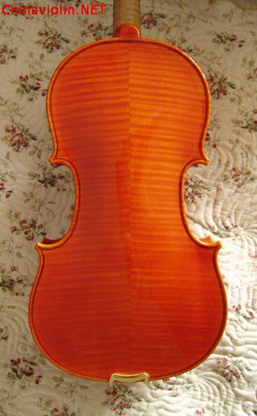

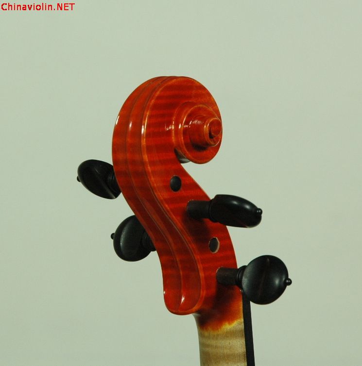

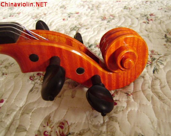

417

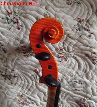

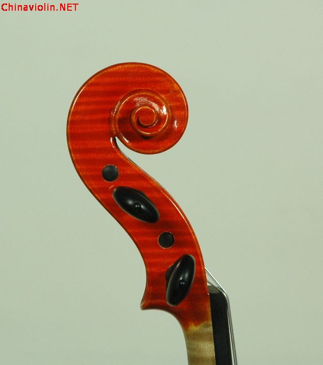

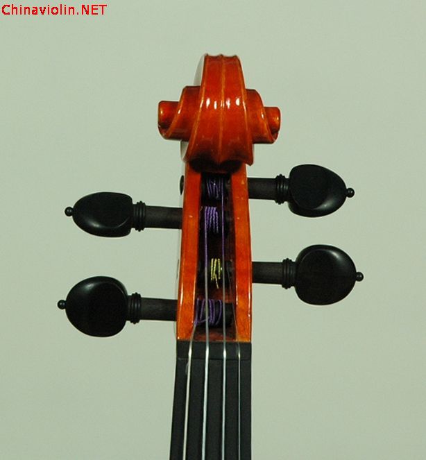

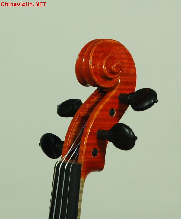

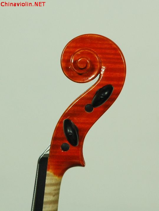

发表于 2011-7-9 20:32:00 | 显示全部楼层
做工很好,材料也很诱人。要是琴头工艺再精一点,视觉感就完美了。
92075
 楼主| 发表于 2011-7-11 17:17:00 | 显示全部楼层

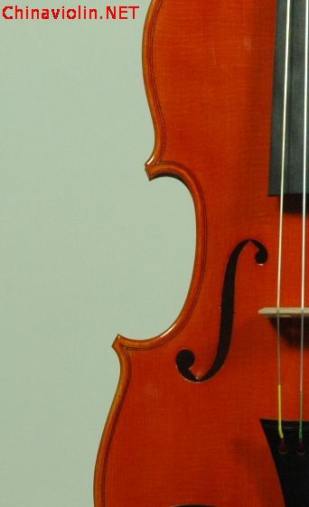

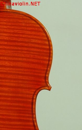

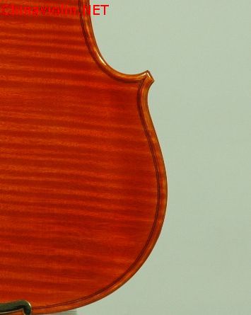

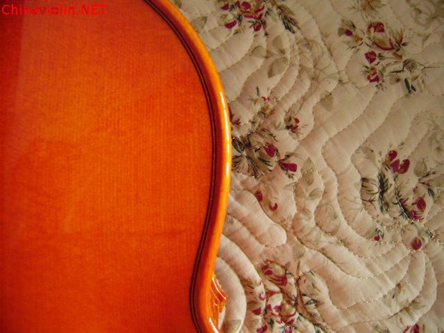

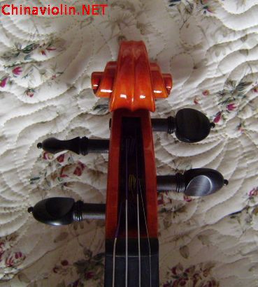

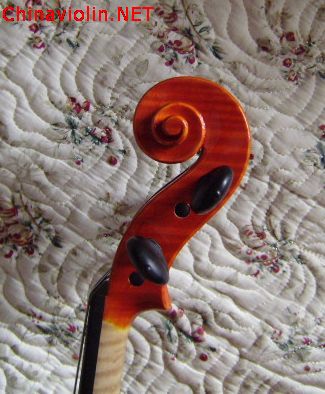

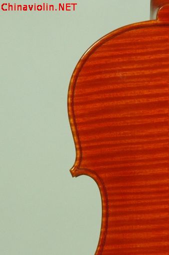

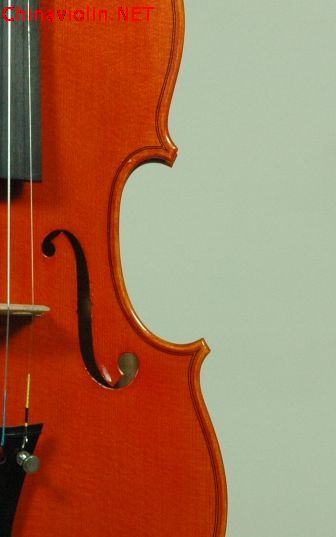

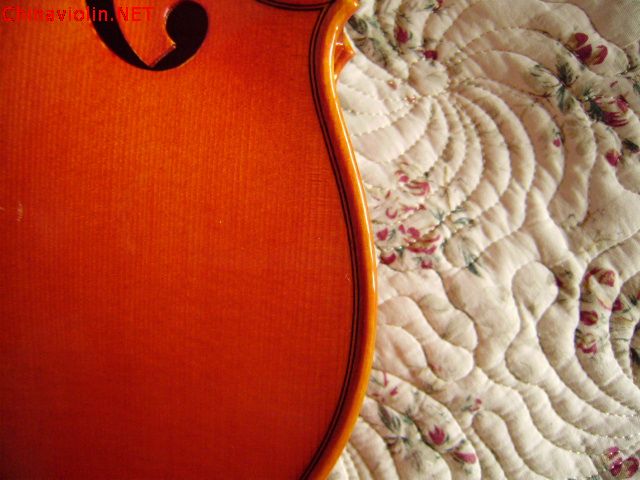

谢谢关注!我想知道琴头哪里觉得不满意,请指教。不会是照片上反光的原因吧?我又简单照了几张照片,可以看一下,到底是照片的原因还是工艺上的原因。也有人曾提出要看面板年轮的要求,在这几张照片里都能看到面板的年轮。 17.jpg
417
发表于 2011-7-11 22:48:00 | 显示全部楼层
哦!对不起!看来的确是照片上反光的原因。前天我是从第11照片看,感觉琴头有点右偏。
