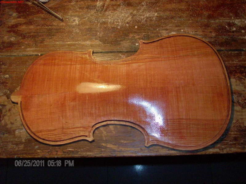

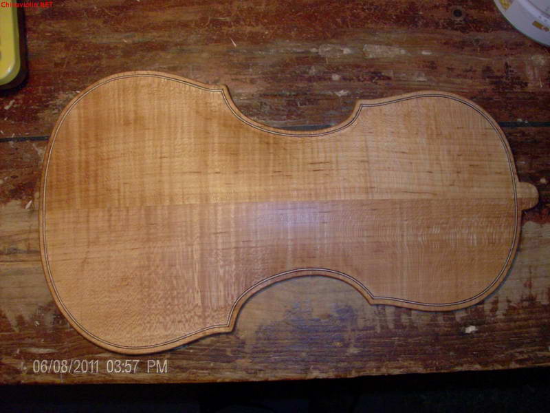

上了两次光油底漆,因为没有人指点,完全是摸着石头过河。大概是百分之60亚麻仁油、百分之30的核桃油、百分之10的速干调和油。昨天晚上刷的,今天中午就基本上不粘手了,但是仍然没有干。

我把颜色的试验跟大家汇报一下,颜色最好是用油性色精,〔卖油漆的地方有卖〕其他颜色会有沉淀,色精也不要加得太多,一瓶里面滴个10滴都够了,颜色弄了会花,千万不要太贪心。加快感调和油要多一些,要不然作用不明显。基本上要百分之50的亚麻仁油,百分之30的速干调和油,百分之20的核桃油。
       亚麻仁油的渗透性能非常好,一天不到就可以渗透到板的另外一面,根本不是传说中要n年才渗透得进去,看来要亲自动手做试验,听传说是不行的。
     亚麻仁油漆有几大有点,
    第一天然环保,加入的油除了调和有基本上都可以食用,对人没有任何伤害,包括腰果漆都是有害的。
     第二,透明程度好,可以把板的纹理显得更清晰,这块本来是普及料,几乎是没有纹,一漆了以后纹好像被“拔”出来了,而且清晰透明,〔还没有打磨。但是注意色不用用太多油画颜色,否则会把纹遮住,搞不好还显得脏〕。
   第三,刷的时候很容易,只要刷均匀就行了,对刷漆的技巧要求低,其他如酒精漆、酚醛漆、腰果漆对刷的要求高,容易刷花,起刷子印,没有刷漆经验的人几乎不可能刷得像样。
    第四,也就是最重要的一点对声音有好处,如果说油漆有秘密的话,只可能是亚麻仁油漆,其他的漆是谈不上什么秘密的,亚麻仁油可以渗透到音板里面,对木质的改变最大,声音对声音的改变也就最大。
