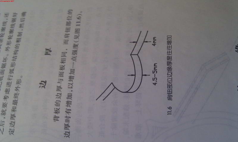

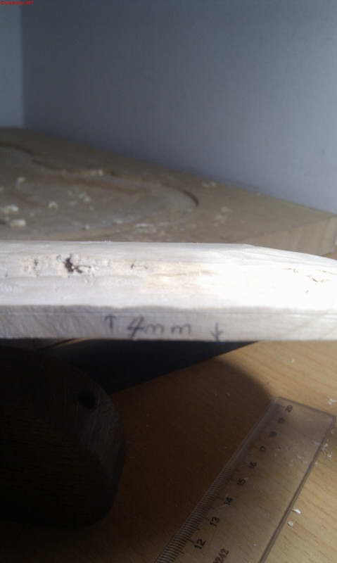

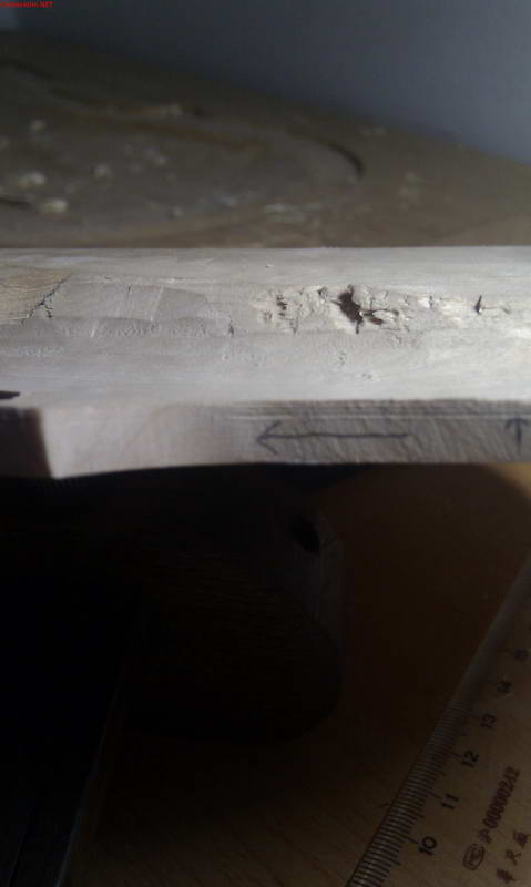

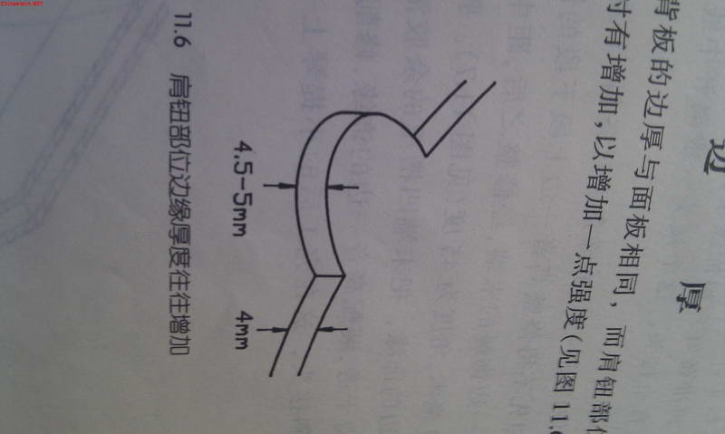

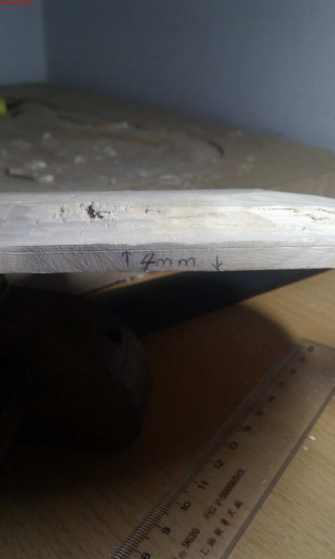

0611:您好!
是琴角处吧,琴角处可放到5mm.你先用划线器划出4mm,再用笔凭自己的感觉过渡至最高点5mm。

就是说像我们上坡一样自然过渡,是吗?蒋老师
