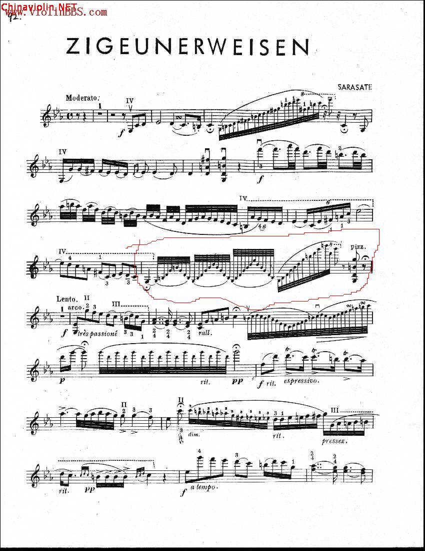

 楼主| 发表于 2011-6-16 07:18:00 | 显示全部楼层
30897
发表于 2011-6-16 21:19:00 | 显示全部楼层
 您所说的手腕主导的不离弦跳弓现在称之为自然跳弓,而以小臂主导的跳弓为人工跳弓,跳弓是在快速分弓的基础上产生的。人工跳弓比自然跳弓要容易些,是拍皮球动作和快速分弓动作的叠加,您可以恢复性的练习一下。您所说的两种不同跳弓的肌肉感觉因为我只是纸上谈兵的菜鸟家长,并没有切身体验,很抱歉不能给您提供具体的参考意见!
这首流浪者之歌个人比较喜欢穆特演绎的版本,听过很多人演奏的这首曲子,可能先入为主的结果吧,还是觉得穆特的版本更为顺耳,您可参考!
