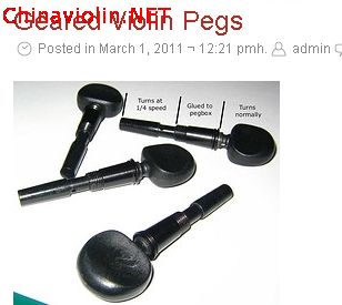

记得原来你说过有一种内置机械结构的弦轴,很好用,你能提供一下相关资料么??
301
58
18万
202353
发表于 2011-6-7 19:40:00 | 显示全部楼层

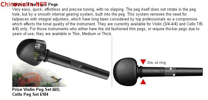

这种弦轴可不止一种。 我知道的大概有6,7种。 新琴用的很少见,都是一些老琴在用,尤其是大提琴
不知道楼主英文怎么样, 就省得我翻译了吧。  国内能见到的好像有Wintter的。 价格好像是500块左右四个弦轴。
大致原理我相信你看图就明白了。  说白了就是弦轴的顶端是卡死不动的了。 的确很好用,就是价格不太好用。 呵呵

 楼主| 发表于 2011-6-8 17:39:00 | 显示全部楼层
除了图片,能提供下相关链接么,我是想看看它的内部结构,顺便了解下专利

 楼主| 发表于 2011-6-8 17:42:00 | 显示全部楼层
里面好像是一个传动比很大的行星轮系·········其实成本可能也就几十元吧,如果不算工人工资··············

发表于 2011-6-9 13:09:00 | 显示全部楼层
这种弦轴确实是用行星齿轮的, 在美国都得65到80美元, 买的人不多, 原因是要用胶粘住的, 虽然很可靠, 但所有机械都有失效的可能, 万一坏了就没法用回传统弦轴了, 自己的宝贝琴可不敢冒俭, 一般的练习琴才有人用, 的确方便, 等於是全程微调, 但价格是这类用家最大的考量点.
