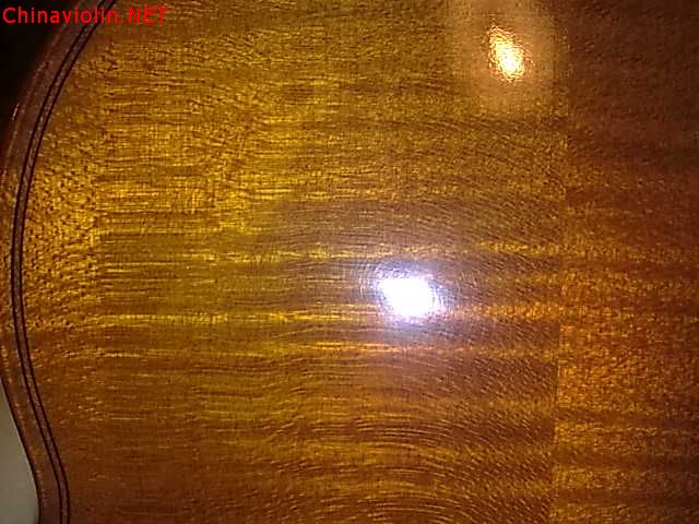

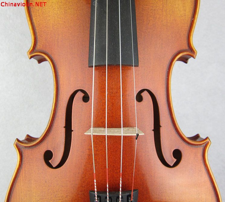

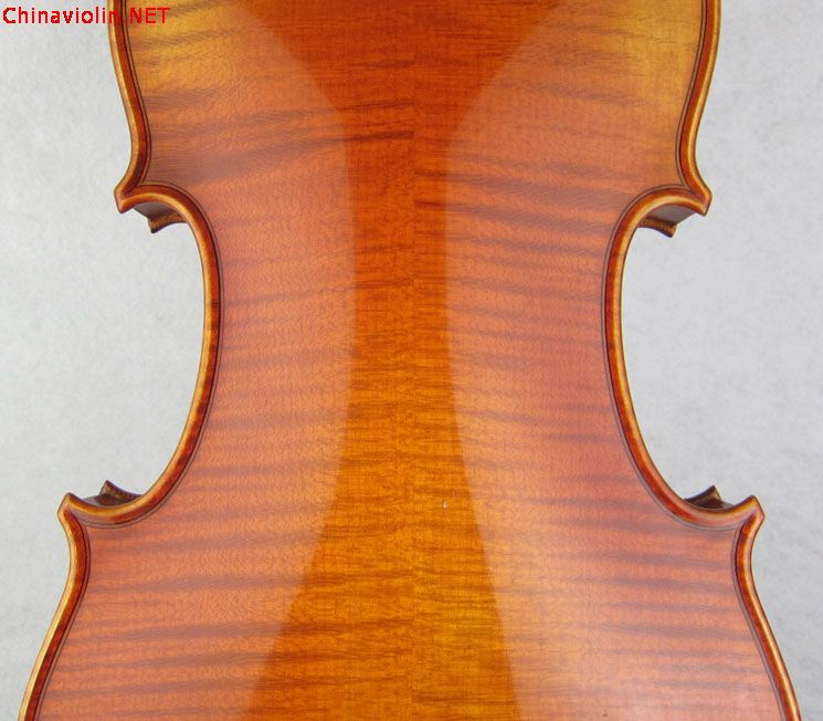

请教这把琴是欧料吗?

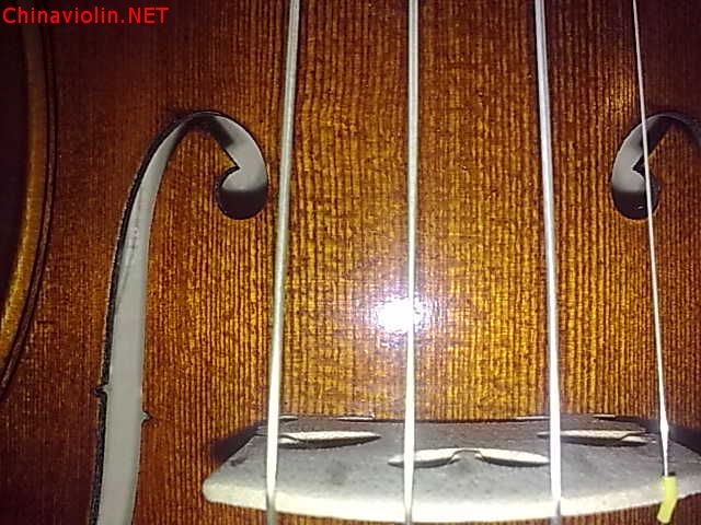

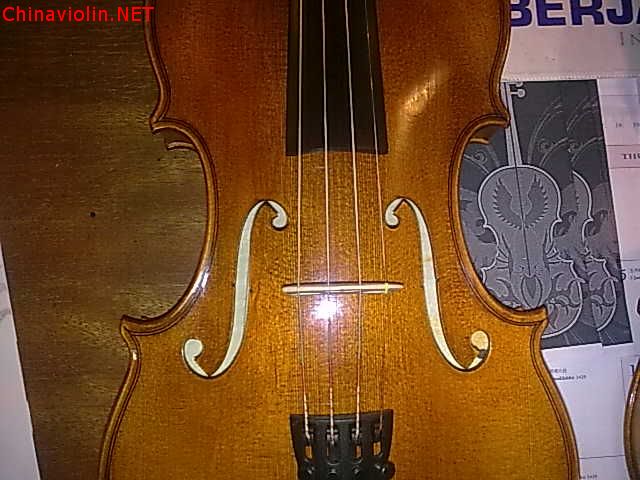

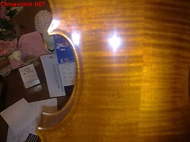

那这一把呢?

面板年轮线均匀,明显,背板横向纹理宽,平直是欧料的特点。既是,也不是好料。供参考。

欧料,不错的琴。

欧料

是不是欧料 没把握 但是琴很一般 个人见解。

进一步仔细看,很可能是川料。
背板比较像欧料,我仔细看才发现有麻点。
面板应该是东北料,年轮比较不错,但木射线不够发达。
但是,从做工和弧度分析,我估计该琴声音不错(过得去吧)。

背板应该是欧料,不过面板看不到!

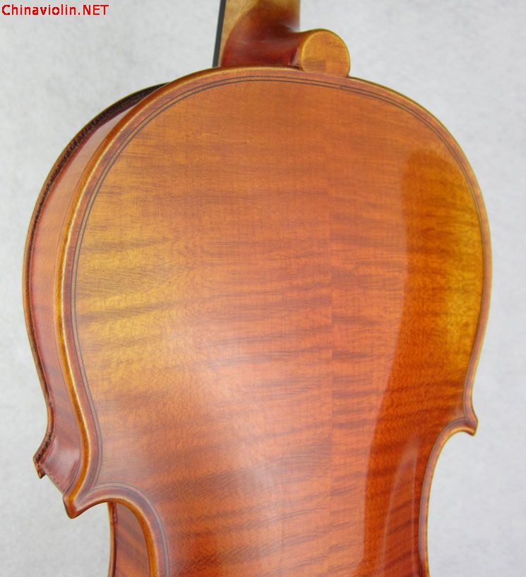

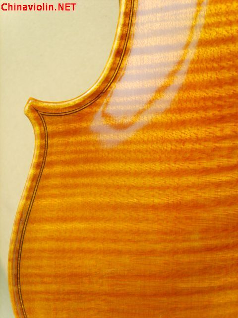

这是殷老师的川料中提,漂亮吧?大家看看像不像欧料

的确是很象欧料,特别是这个漆色.

 刚上传另一把琴,请看第一页。。

 最后第二张照,面板木横弯曲,是不是因为机器压制所成?

个人不喜欢面板油漆这样处理,是用什么药品来处理?另外,聚弦板等配件比较低档。

感覺第二把琴又差一大等級,材料、做工、油漆不討好,從F孔可看到一坨流漆,背版內髒兮兮,應是工廠流水琴,個人意見。

 两把琴都是德国琴,Walter maRH 。不过不同卖家。不知道是不是照相问题。本身没有看过真琴。感觉上第一把强多了。
