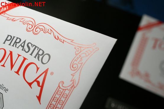

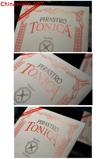

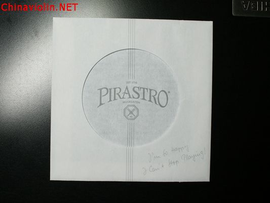

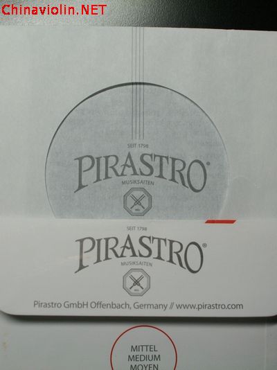

以这款为例说明 老包装的就参考吧
正面
注意 红色字体有反光的现象 而灰色字体是不会反光的
再来几个角度 仔细观察

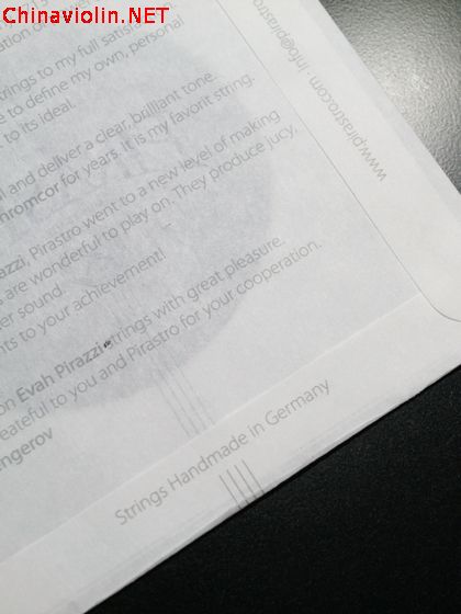

 楼主| 发表于 2011-5-23 21:27:00 | 显示全部楼层

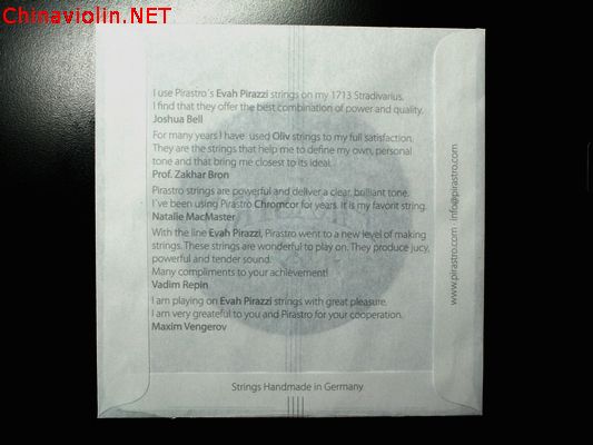

背面  包装的粘合部总在背面的右侧 (和我曾经遇见的一款低仿相区别)
内衣 无开口包装
背面 是雷宾 温格洛夫 贝尔对绿美等等的广告词
手写纹样
世の中に失敗というものはない

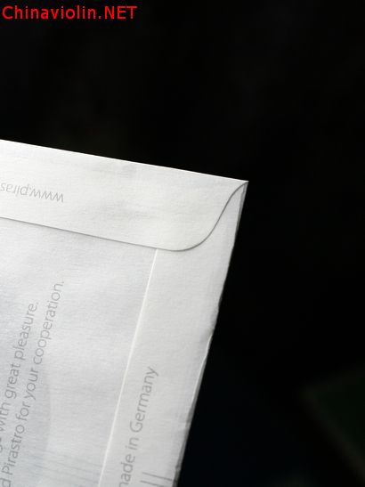

 楼主| 发表于 2011-5-23 21:33:00 | 显示全部楼层
网址和广告语
边角裁切 注意形状 这个区别仿品很好用
完全相同 字体 大小
内衣的圆形切口 一次成型没有接缝 再去看看仿品 一眼就能看出来 等我去弄个图给大家比比

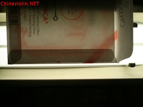

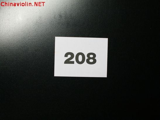

 楼主| 发表于 2011-5-23 21:36:00 | 显示全部楼层
看黄色部分
在灯下 再看看
export time 和批次号码
世の中に失敗というものはない

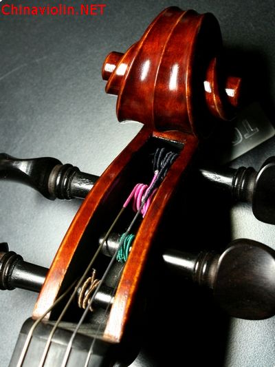

缠丝设计和材质说明

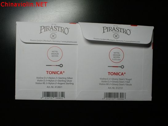

下面是零售包装的最外层 条形码 必须的 中国91年加入国际物品编码协会 只要是通过正常进口渠道的商品 零售包装上面一定有条形码 (是零售包装 不是货运包装的唛头)

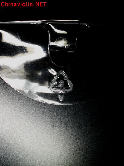

这是什么 请达人解答
塑料制品回收标识 聚氯乙烯制品
世の中に失敗というものはない
31813

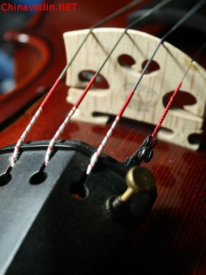

 楼主| 发表于 2011-5-23 21:49:00 | 显示全部楼层
有且唯一的条形码 仿制不难 打出来难

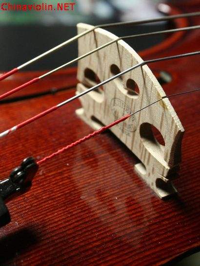

下面是实物外观
注意实物 A弦和DG弦轻微的色差 铝丝和银丝的颜色差别
好了 下次买弦的时候 擦亮眼睛喽
