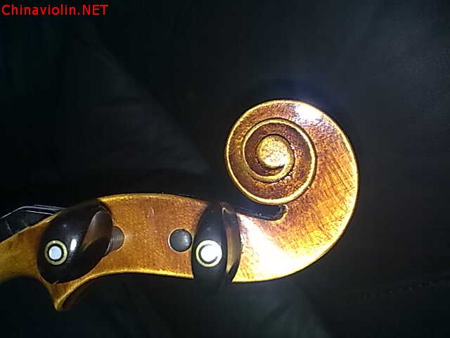

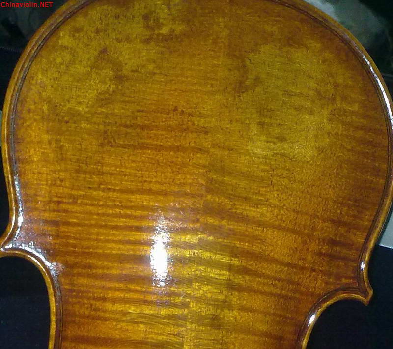

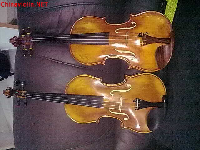

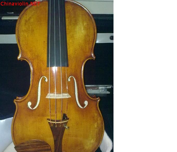

请问这是国料还是欧料
第一把:

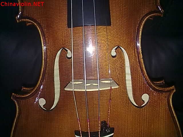

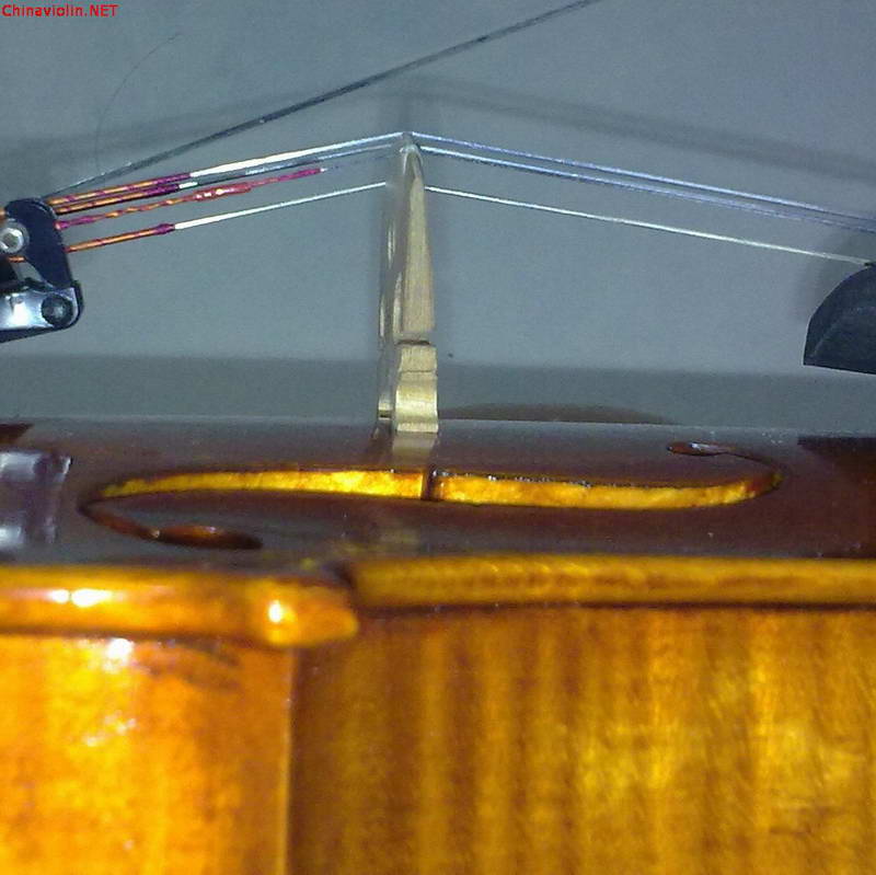

还想问,E线为何粘上“白纸”?

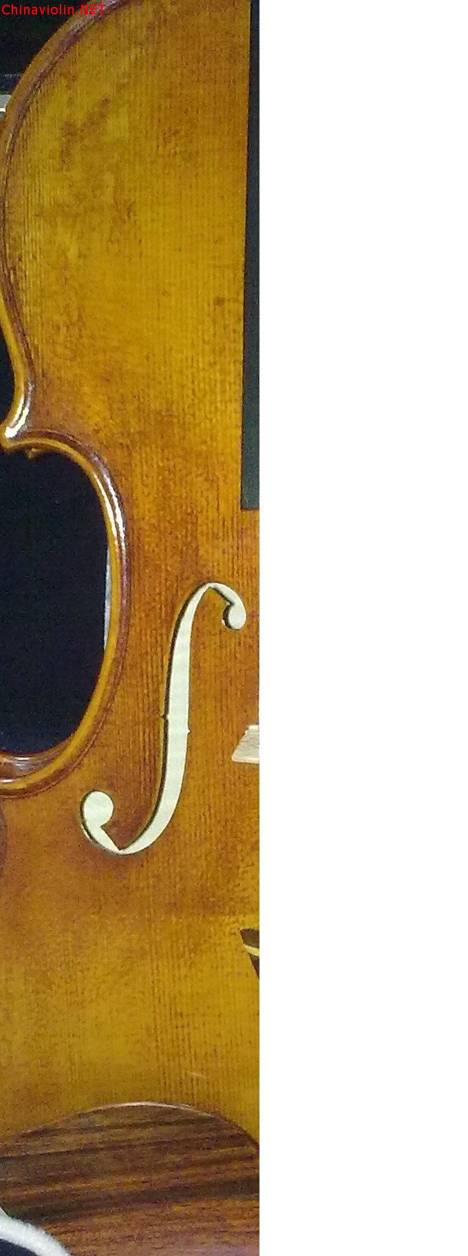

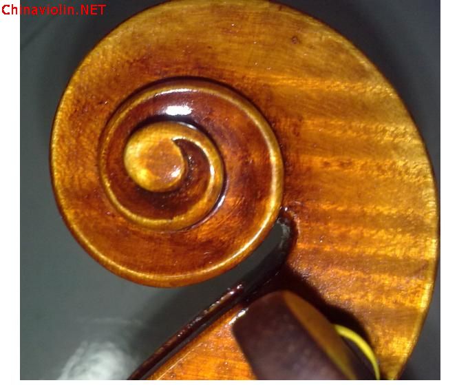

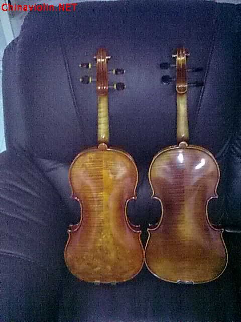

 第二把: 15052011472.jpg
那一把比较好呢?价位差不大。

发表于 2011-5-14 08:43:00 | 显示全部楼层
只认识这个是瓜氏的,对吗?怎样看欧料?川料?
345
157001
发表于 2011-5-14 12:35:00 | 显示全部楼层
应该是欧料琴。价位不好说!e弦上是保护琴马的。
17
1250
 楼主| 发表于 2011-5-14 17:33:00 | 显示全部楼层
 有人说仿古琴过了两三年声音会不好,是吗?
Tsai C C
149
48478

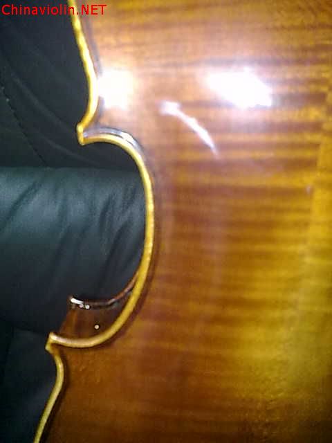

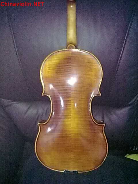

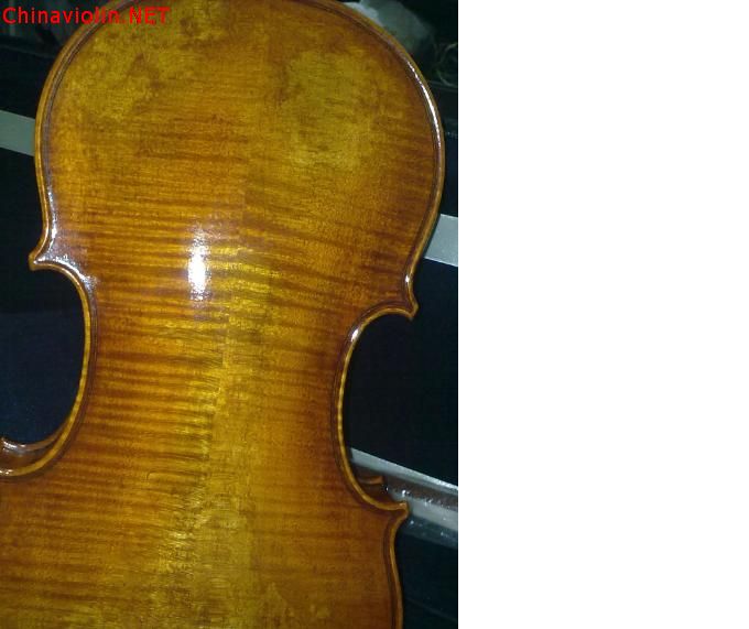

发表于 2011-5-14 19:39:00 | 显示全部楼层
以下是引用chienx在2011-5-14 17:33:00的发言:
这种说法好像没有什么根据。
这琴材料像欧料,但油漆很恐怖,特别是背板,像溃烂的皮肤(实话实说,无恶意)。
如果声音不错,应该能值三五千元。
345
157001
不是。
360
发表于 2011-5-14 20:53:00 | 显示全部楼层
肯定不是了。
这油漆不大好看
38
44174
发表于 2011-5-15 06:50:00 | 显示全部楼层
 品相很一般,至少我是不会买了。
17
1250
 楼主| 发表于 2011-5-15 21:01:00 | 显示全部楼层
请帮忙鉴评
Tsai C C
16660
发表于 2011-5-16 16:01:00 | 显示全部楼层
你好,谢谢您高看我。说实话,我对琴的木料也不很懂。一般人认为,木料按欧料最好、东北次之和川料较差。我感觉您的照片背板像是欧料。我感觉虎皮纹比较直,或由粗到细,也比较生动的就像欧料。面板我看不出来,好像质量一般。其实木料的好坏跟树木生长的高寒环境有关,纹理最好是笔直,好的欧料就比较符合这个特点,其实木头的密度也很重要,而好的东北料就有优势,密度较大,甚至会好于欧料。当然欧料最好的产地还是以南斯拉夫、捷克最好,这些料子在几百年前就十分珍贵,是大自然的恩赐,也是不可再生的,现在就更加珍贵稀少了。相比之下川料,背板的虎皮纹晶莹剔透,很漂亮,但纹理比较发曲,小弯还不算太大毛病,总体如果还是直的也还行。不过它的木质比较软,一般新琴头一二年发音还好,好像挺高贵,之后就有可能变差,我们也是亲有体会,也大致符合这个规律。不过凡事都不是绝对,如果你擅长调节,也可以减少甚至避免变坏的可能。此外我们一般是想要有个很好的琴,只是感觉一般很难遇到特别理想的,就像遇到一个好人,做朋友。有时候我们是自己拉琴的也要具备一定较高的水平,琴、人是可以相互影响的,琴或许遇到好人,才会变好,如果不是那只有毁灭。当然这只是我的一些皮毛认识,不可以作为令人信服的佐证。
145
1916
发表于 2011-5-17 10:19:00 | 显示全部楼层
单纯的仿古不会对以后的琴音造成影响,但现在大多的仿古用了化学药品,化学药品不断的腐蚀性,可造成 木质的破坏,因此会影响到以后琴的声音。但看这两把,本人觉得第一把会好那么一点。定位工厂手工琴,无论什么材料,价格小于3000人民币。
38
44174
发表于 2011-5-20 08:13:00 | 显示全部楼层
1000差不多了吧
